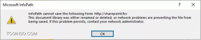

مشکل با تولید و پابلیش فرم در infoPath
زمانی که من فرم در InfoPath میسازم و میخام در شیرپوینت پابلیش کنم این خطا رو بهم میده
مشکل از کجاست ؟؟؟
TOSINSO
توضیح اینکه من از sharepoint 2019 استفاده میکنم و نسخه 2013 از نرم افزار InfoPath

از قسمت Feature ها Desktop Experience feature رو نصب کنید بعد سرور رو Reboot کنید. بعد از لاگین کردن سرویس Themes رو از کنسول سرویس ها Start کنید.

دوست عزیز مشکل شما ارتباطی با این Feature ویندوز سرور نداره
قبل از هر چیز میخوام دو تا توصیه بهتون بکنم از روی تجربه ای که دارم!
اول اینکه اگر امکانش هست حتما Infopath2013 رو پاک کنین و از Infopath2010 برای ارتباط با شیرپوینت استفاده کنین. به دلایل زیادی ورژن 2010 مشکلات کمتری رو نسبت به ورژن 2013 اون ایجاد میکنه!
دوم اینکه اگر امکانش هست برای کار با Infopath به خود سرور ریموت بزنین و روی سرور شیرپوینت باهاش کار کنین! یا یه کلاینت توی شبکه داخلی همون سرور شیرپوینت داشته باشین که روش برنامه های آفیس هم باشه و از اون برای کار با Infopath استفاده کنین! اینطوری ارتباطتون با شیرپوینت از طریق اینترنت نخواهد بود و خیلی از مشکلاتتون خودبه خود حل میشه!
اما در مورد این خطا، میتونه دلایل زیادی داشته باشه!
اول همین موردی که گفتم، ورژن 2010 استفاده کنین!
دوم میتونه بحث ارتباط اینترنت باشه! یکی از مشکلاتی که Infopath در ارتباط با شیرپوینت داره همینه که شما اگه توی ارتباط اینترنتتون چندتا Packet TimeOut داشته باشین ممکنه موقع Publish درست عمل نکنه!
سوم اینکه میتونه مشکل از سمت سرور و WebApplication که سایت شیرپوینت روی اون هست باشه! که من پیشنهاد میکنم اگه WebApplication شما هنوز Extend نشده، اون رو Extend کنین!
در آخر هم میتونین قبل از همه این این کار ها Cache برنامه Infopath رو روی سیستمی که دارین روش کار میکنین پاک کنین! برای این کار میتونین از لینک زیر استفاده کنین:
Clearing the InfoPath Cache
امیدوارم مشکلتون با این ها حل بشه
پاسخ در 1398/04/24 توسط
