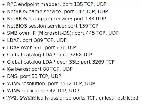

سلام من سرور هامو توی یک رنج جدا با سویچ مجزا گذاشتم ارتباط کلاینت و تمامی سورس ها با سرور از فایروال عبور میکنه . پیش فرض تموم درخواست ها به سمت سرور دراپ میشن به جز پورت هایی که سرویس میدن.مثلا برای انتی ویروس پادویش فقط 13911 اجازه عبور به سرور فارم داره .حالا 2 سرور دارم یکی اکتیو دایرکتوری و دامین کنترل و دی ان اس هست یکیشم ادیشنال هست . سوالم اینه اجازه بدم چه پورت هایی از فارم عبور کنه؟

پورت هایی که برای برقراری ارتباط باید بین DC ها توی فایروال باز بشه تو لینکی که گذاشتم ذکر شده.

سلام و عرض خسته نباشید
پورت هایی که براي ارتباطات از کلاينت به سرورهاي Active Directory باید باز بشن به شرح زیر هستند:

طبق مواردی که ذکر کردید اين طور برداشت میشه که اربتاطات بین DC اصلي و Additional از فایروال عبور نمي کنه. اگه اين طور نيست بفرمایید که پورت های مورد نیاز اربتاطات بین DC اصلي و Additional رو هم خدمتتون عرض کنم

پورت 123 فراموش شده، بله، براي ارتباطات NTP بین سرور و کلاينت هست. ولي پورتهای 49155 و 49158 توی لينک مهندس کریمی پور اورده شده بود:
TOSINSO و توی عکسی که من فرستاده بودم به عنوان رندم پورت معرفی شده بود ومقدارش اورده نشده بود.
منظورم اين هست که شما لازم دارید تا رنج پورت رو باز بفرمایید. يعني همه پورت هاي 49152 تا 65535.

پورت 3389 رو هم (اگه از سمت کلاينت ها به سرور Remote Deskyop مي زنيد)، براي TCP و UDP باز بفرمایید.
اين نکته رو هم بگم خدمتتون، برخی باورهای قديمي غلط هستند که می گن DNS پورتش UDP 53 هست. خیر، براي اين سرویس هم TCP53 و هم UDP53 باید باز بشه.
پس فراموش نکنید طبق تصویر اون جاهايي که گفته هم TCP باز بشه هم UDP.

سلام من اون پورت هارو تو فایروال زدم.
یه بار سیستمو ریستارت کردم فایروال درخواست پورت 49155 و 49158 و123 رو رد کرد!
این پورت هارو فراموش کردیم!
