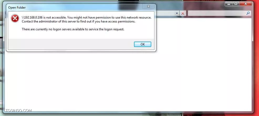

با سلام و عرض خسته نباشید خدمت استاید محترم
دوستان شبکه ما دامین هستش و از صبح اگه بخوایم شیر بعضی از سیستم هارو باز کنیم ارور زیر که عکسش پیوست کرده ام میده. و جالبه حتی با پروفایل ادمین اصلی شبکه هم که میخوام به شیر آن سیستم ها وصل بشم این ارور میده. و برای چند سیستم این اتفاق افتاده. ممنون میشم راهنمایی بفرمایید.

پینگ 192.168.0.106 رو دارید ؟
میتونید با اسم NetBIOS ای یا FQDN وصل بشید ؟
خروجی دستور ipconfig /all رو لطفا اینجا بزارید.
فایروال هر دو طرف رو موقتا خاموش کنید و مجددا تست کنید.
