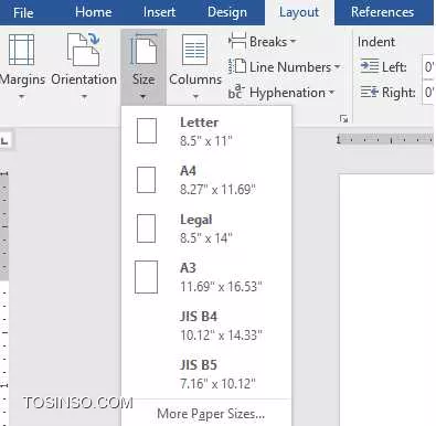

در تب layout، بخش page setup، لیست مربوط به دکمه ی size رو باز کنیم یک سری size دیفالت در لیست هست برای مثال a4, a3, a5 و .... . شکل پایین رو ببینید:
TOSINSO
در این لیست a5 وجود نداره در حالی که زمانی که ورد نصب شده، وجود داشته. سرچ که میکنم نوشته وقتی سیستمی به پرینتری وصل میشه با امکانات اون پرینتر یکسان سازی میشه. یعنی مثلا اگه پرینتر a5 رو پرینت نمیگیره توی ورد هم این گزینه حذف میشه.
حالا سوالی که دارم اینه که من دوباره چطوری این a5 رو به این لیست اضافه کنم؟

این مشکل در سیستم اصلی بابت اندازه a3 هست که در این لیست قرار ندارد. و من میخوام دوباره به این لیست اضافه اش کنم ... خود ورد رو هم پاک کردم دوباره نصب کردم فایده نداشت، 2013 هم نصب کردم ابتدا a3 در لیست هست پس از چند روز حذف می شود! 2010 هم نصب کردم ولی این مشکل برطرف نشد. متاسفانه کاربرد زیادی برای a3 مخصوصا در excel داریم که به شدت نیاز داریم فایل رو ذخیره میکنیم جای دیگری پرینت میگیریم و پرینتری که به این سیستم وصل هست امکان پرینت a3 را ندارد.
درایور پرینتر رو هم عوض کردم درست نشد.
مدل پرینتر: hp laserjet pro 402dn
ویندوز 7 و x86
ورژن افیس 2016
خیلی ممنون میشم کمک کنید من بتونم در لیست a3 رو دوباره اضافه کنم به طوری که خود افیس پس از مدتی کوتاه حذف اش نکنه!
به طور خلاصه:
من چطوری میتونم توی ورد ام a3 رو داشته باشم در حالی که printer ام توانایی چاپ اش رو نداره! یعنی میخوام بتونم a3 فایلی رو ذخیره کنم و بعدها جابجا کنم بدون اینکه با سیستم و پرینتر خودم پرینت بگیرم! میخوام تو لیستم باشه بسیار نیاز دارم. البته بیشترین کاربرد من برای excel هست. ممنون میشم راهنمایی کنید.
احتمال میدم یک جایی رو باید توی تنظیمات ورد یا اکسل پیدا کرد که تیک اتوماتیک این همگام سازی افیس رو با پرینتر برداشت .. اما چیزی نیافتم هنوز.

آقای آرش: منظورتون اینه که یک نیترو بالفرض مثال نصب کنم بذارم رو دیفالت اش که ورد با پرینتر همگام نشه؟ یعنی ورد با اون چیزی که دیفالت هست همگام میشه؟
آقای سیداحمد توسلی: a3 رو مشکل دارم و نمیاد.

سلام ، Letter تقریبا A4 هستش کمی کوتاهتر و کمی عریض تر.
شما اگه A5 رو توی لیست نمی بینید ، کافیه MoerPaper Sizes رو بزنید و از اونجا انتخابش کنید.

A5 همون  Letter هست - شما تو ورد ذخيره كنيد سايز رو نبايد به مشكلي بخوره

من هم سرچ كردم به همين نتيجه دوستان رسيدم
پرينتر ديفالت رو عوض كنيد يا درايور رو دوباره نصب كنيد.

دوست عزیز
وقتی نیترو نصب کنید یک پرینتر به device شما اضافه میشه ،آفیس میره تمام اون پرینترهارو میخونه و  سایزهارو میاره ،اصولا نیازی نیست default کنید ولی اگه نشد پیش فرض اونو انتخاب کنید

اقای علی اقا امیری ممنون از جواب تون ولی متاسفانه توی اون لیست نداره و حذف شده است. برای هر بار باید جداگانه سایز بدم که بخوام سیو کنم.
توی اکسل البته همین custom size اش رو هم نتونستم ست کنم دیفالت a3 بیاد بالا.
مشکل نبود a3 هست. ممنون.

فک میکنم بهترین راه برای  شما اینه نرم افزاری pdf که پرینترpdf اضافه بشه تو لیست device استفاده کنید
(توجه کنید نرم افزار همه سایزی رو ساپورت کنه)
مانند nitro و adobe pro
