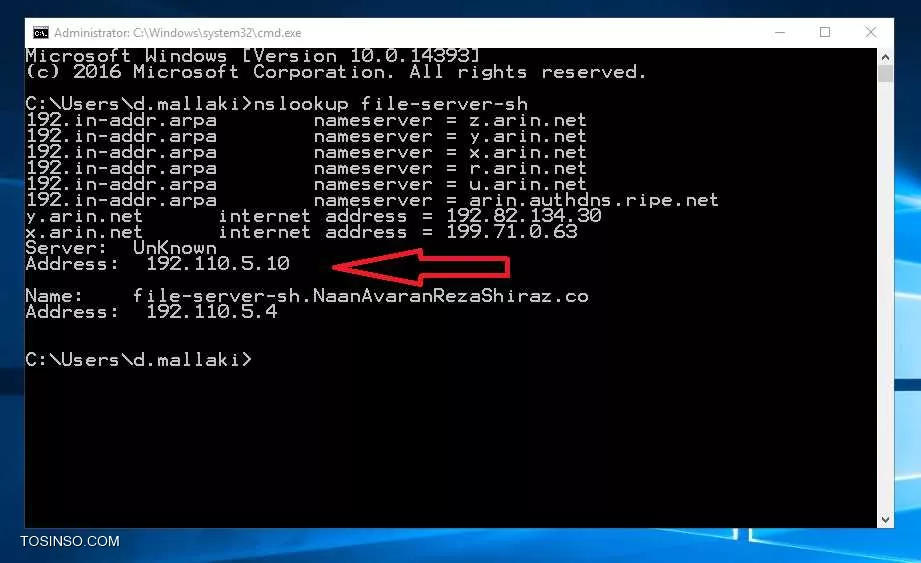

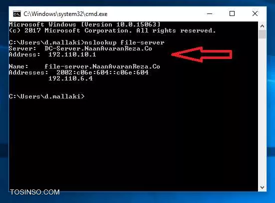

من یک دو تا دامین دارم روی یکی که دستور nslookup رو اجرا می کنم بدون مشکل اجرا میشه
TOSINSO
ولی روی دامین دومم دستور رو درست اجرا نمی کنه
TOSINSO فکر کنم مشکل از DNS Server باشه
کسی راه حلی نداره ؟
