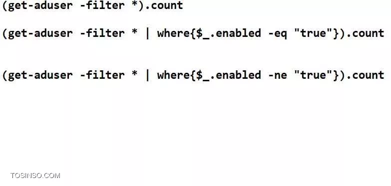

به دست آوردن تعداد یوزر ها در اکتیودایرکتوری
میخوام بدونم چند تا یوزر داخل اکتیو دایرکتوری دارم؟
چی کار باید بکنم؟
بعد از این میخوام بدونم چند تاشون غیرفعال هستند چند تاشون فعال؟
بعدش میخوام بدونم مثلا داخل OU فلان چند تا یوز فعال و غیر فعال دارم.
ممنونم

فقط کامند وسطی برای من جواب داد
بقیه خطا داد
سومی رو هم عوض کردم متغییر هاشو
اگه کسی جواب گرفت بگه به عنوان جواب انتخابش کنم

خانم پارسا کامند شما تمام کاربران رو از اکتیودایرکتوری میخونه بعد اونهاییکه غیرفعال هستند رو از بینشون جدا میکنه در نتیجه اگر تعداد یوزرها بالا باشه زمان اجرا طولانی میشه برای همین بهتره از پارامتر -filter خود کامند برای فیلتر کردن کاربران فعال استفاده بشه.

سلام.نه یک ou= اضافه بود فکر کردم کسی اضافه کرده چون من خودم کپی پیست کردم.
