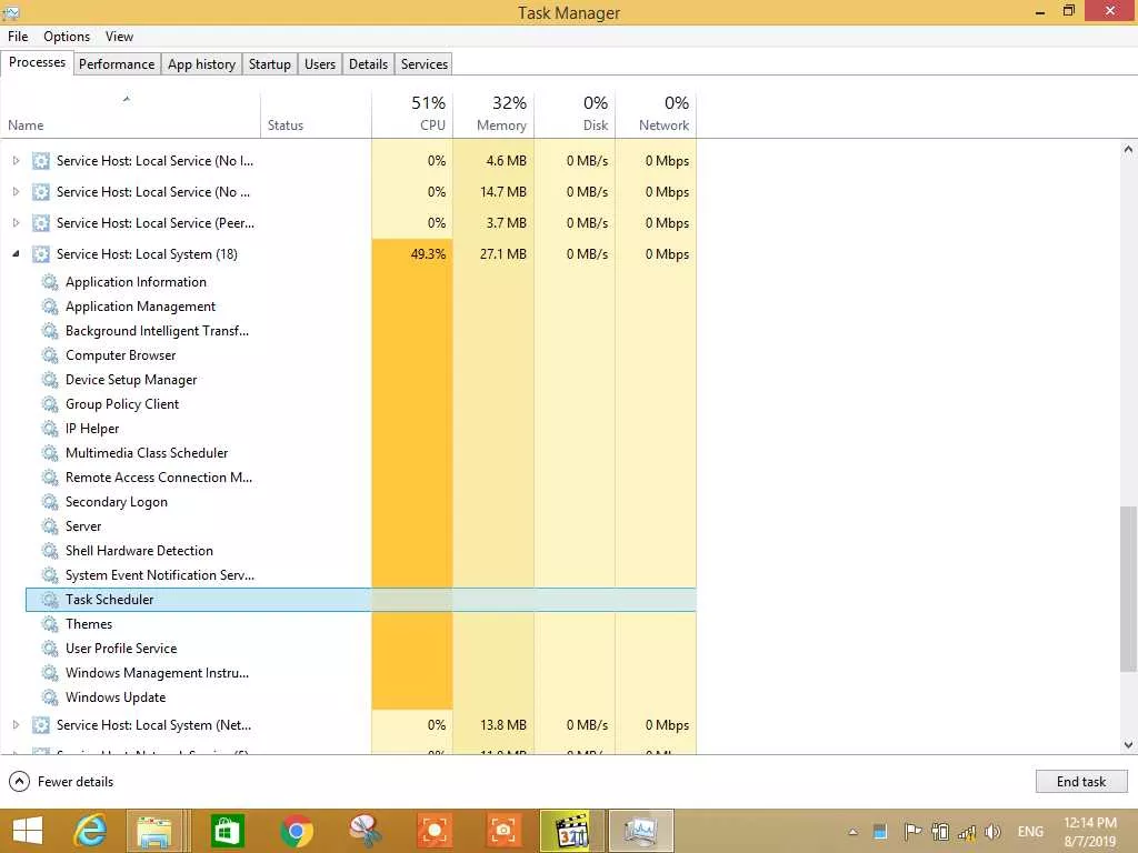

سلام دوستان . سیستم من کند شده و زمانیکه task manager رو باز می کنم میبینم یکسری سرویس فضای سیستم رو اشغال کرده

این هم task scheduler

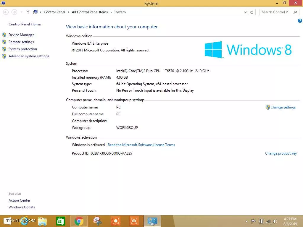

سلام ..جز ورک گروپ هست و لب تاب مدل دل هست . زمانی که چند تا برنامه همزمان اجرا میشه مثل کروم و مدیاپلایر منابع پر میشن- آنتی ویروس رو سیستم همون دیفندر اسکن کردم و هیچی پیدا نکرد.
task scheduler سرویسه درسته؟ باید چطور چکش کنم؟

ویندوز 64 بیتی 8 با رم 4 و این سی پی یو طبیعیه که سریع کند بشه.

سیستم Workgroup هست یا توی Domain هست ؟
از زمانی که سیستم بوت میشه همین اتفاق میوفته ؟
سیستم رو با آنتی ویروس اسکن کردین ؟
Task Scheduler رو چک کنید ببینید Task ای تعریف نشده تا نرم افزار یا پراسسی رو به صورت خودکار اجرا کنه ؟
توی Safe mode هم همین مشکل بوجود میاد ؟
نرم افزاری اخیرا نصب کردین که این مشکل رو بوجود آورده باشه ؟ پیشنهاد می کنم اگه نرم افزار اضافی روی سیستن دادین و ازش استفاده نمی کنید پاکشون کنید. نرم افزار هایی که سرویس با خودشون نصب می کنن هم میتونن این مشکل رو بوجود بیارن.
زمانی که سیستم به شبکه وصل نیست هم این مشکل بوجود میاد ؟ کارت شبکه رو Disable کنید ببینید تغییری حاصل میشه ؟
خمیرسیلیکون CPU تموم نشده ؟ این مورد رو هم حتما چک کنید.

برای کار های مجازی سازی حداقل 8 گیگ باید RAM داشته باشید. لپ تاپ شما قدیمی و ضعیف هست و به زور میتونه ویندوز سون رو بالا بیاره. ویندوز های 7 به بالا رم بیشتری به خودشون اختصاص میدن. شما با ویندوز 8 ای که روی این لپ تاپ نصب کردین نهایتا میتونید وب گردی کنید و کار های ساده باهاش انجام بدین. پیشنهاد می کنم به فکر ارتقای لپ تاپتون باشید اگه کار های حرفه ای مثل مجازی سازی و ... میخواید انجام بدید.

قدرت CPU لپ تاپتون چقدره ؟ چقدر RAM داره ؟
به تنهایی سرویس نیست ، کنسول مدیریتی هم داره. تو RUN تایپ کنید taskschd.msc و اینتر رو بزنید. Task Scheduler Library رو چک کنید.
