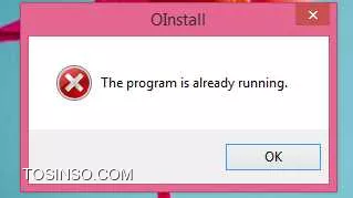

خطای The progam is already running در نصب آفیس
سلام ، من آفیسم رو پاک کردم و دوباره نصب کردم ولی این بار این ارورو میده
پرسیده شده در 1398/05/17 توسط
بعد از پاک کردن ، restart هم کردید ؟
پاسخ در 1398/05/17 توسط
یک نکته رو متوجه نشدم : نصب شده و وقتی باز میکنین این ارور رو میده یا وقتی میخواین نصب مجدد کنین ؟
چون نوشتین نصب کردین ولی چیزی که اینجا در تصویر هست اینستال و نصب هست. من چندتا احتمال میگم بررسی کنین :
1- بجای اجرای آفیس ، فایل اجرایی نصبش رو اجرا میکنین. در این صورت به منوی استارت برید و یکی از نرم افزارهای آفیس مثل Word رو تایپ کنین ببینین از اونجا روش کلیک کنین اجرا میشه یا خیر. اگر شد این احتمال متصور هست.
2- اگر برای نصب میخواین اقدام کنین و این پیام میاد یک بار ریستارت کنین و در محیط safe mode آفیس رو پاک کنین و بعد ریستارت کنید و در محیط عادی ویندوز، آفیس رو مجدد نصب کنید.
3- کرک رو نصب نکردین
پاسخ در 1398/05/18 توسط

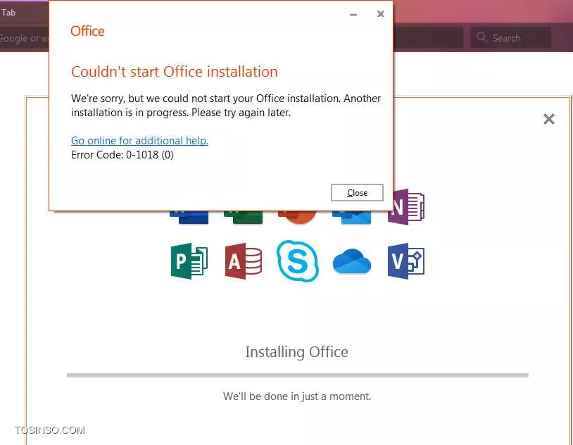

دوست بهم میگه باید تو سایت افیس از طریق فیکسر درستش کن ولی بلد نیستم
خطای 0-1018
این خطا زمانی پیش میاد که چندین پروسه نصب آفیس همزمان در حال اجرا باشند.
کمی با سیستم صبورانه رفتار کنید و تنها یک پروسه نصب اجرا کنید. یکبار سیستم رو shutdown کنید تا تمامی پروسه های نصب متوقف شوند و از طریق taskmanager بررسی کنید که پروسه نصب آفیس در حال اجرا نباشد سپس مجددا امتحان کنید البته صبورانه...
اگر پس از ریستارت و متوقف کردن پروسه نصب، مجدد خطا داد پیشنهاد میکنم از طریق system restore به قبل از نصب آفیس برگردید.
