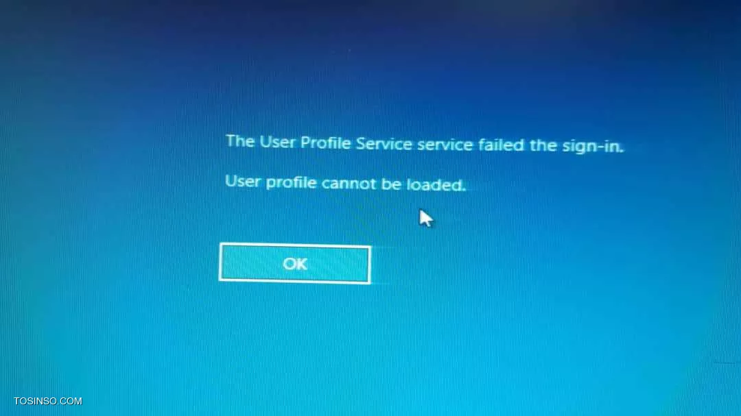

خطای User profile service failed the logon هنگام لاگین به ویندوز
سلام وقت بخیر
خدا قوت
متاسفانه خیلی وقت بود که با سیستم کار نکرده بودم و وارد ویندوز نشده بودم - چند روزیست ک میخوام وارد بشم نمیتونم
با اکانت اولی که مطمئنم پسووردشو درست میزنم نمیتونم وارد بشم - حتی پسووردشو از تو سی ام دی عوض کردم ولی باز جواب نداده و باز نمیکنه
اکانت دومی که که administrator  هست وقتی میخوام واردش بشم این پیغامو میده
این اکانت هم پسوردشو عوض کردم اما این پیغامو میده

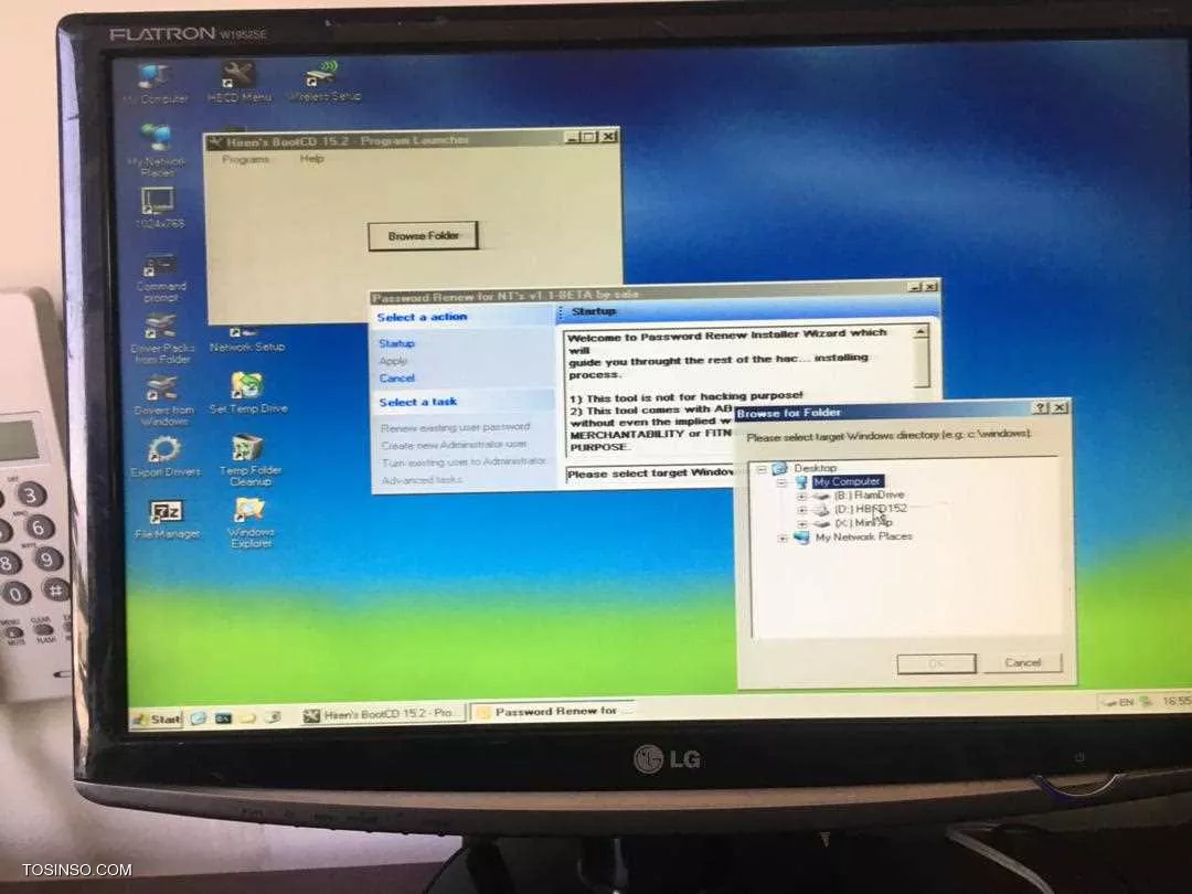

با Hiren Boot CD سیستم رو بوت کنید و یه یوزر اکانت جدید درست کنید و اون یوزر رو عضو گروه Administrators کنید. حالا با این کاربر لاگین کنید ببینید لاگین میشه ؟

من خیلی راحت پسوورد ویندوز 7 و 8 و 10 را میشکوندم اما این دفعه هرکاری میکنم اصلا راه نمیده
نمیدونم داستانش چیه طبق گفته های مهندس کرمی پور هم جلو رفتم ولی نشد ک نشد
حتی اجازه ریپیر هم نمیده و اینکه بتونیم درایو ویندوزو پیدا کنیم حتی از توی cmd
البته با تلاش پیداش کردم (2 ساعت) تنها راهکار بنظرم تعویض ویندوز هست

hiren boot رو هم چک کن برای برداشتن پسورد. هایرن 15.2 رو بزن اگه ویندوز 10 داری.

خیلی جالبه با راهنمایی های مهندس کریم پور از طریق لینوکس هم پسووردشو ریست کردم یعنی برداشتم
دیگه پسوورد نمیخواد اما همان ارور قبل هم میده
و باز نمیشه
بله باید ویندوزو عوض کنیم

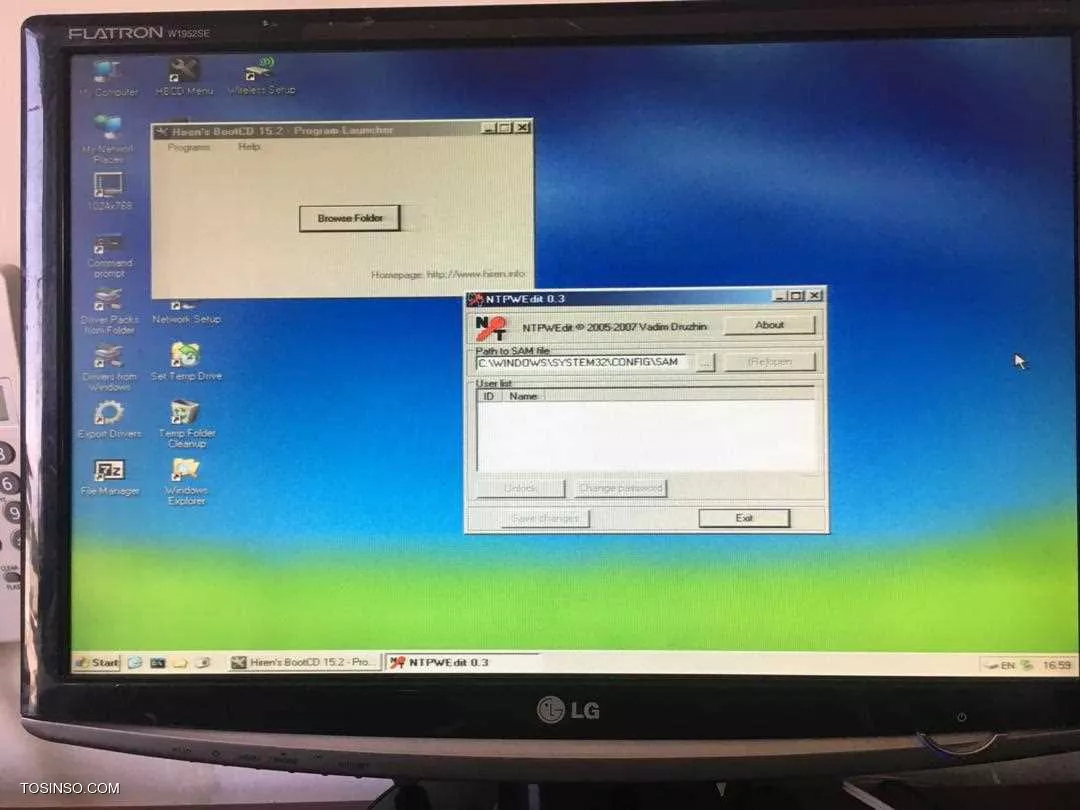

با کمک hiren boot وارد mini windows بشید اطلاعات از drive c تون رو بردارید بعد اگه لازم میدونید ویندوز رو عوض کنید. ولی قبلا از تعویض ویندوز در همون hiren boot سعی کنید که در change password ، رمز Administrator رو کلا بردارید و بدون رمز سیستم تون وارد بشه بعدش از قسمت manage سیستم تون دوباره برای administrator پسورد بذارین. و user خودتونو بسازید و باهاش کار کنید.

سلام برای استفاده از hiren boot و change password نیاز دارید که با cd بیاین بالا یعنی داخل cd میشید و boot میکنید. سپس درایوری که میخواین رو مشخص کنید. بعدش administrator را تیک میزنید و سپس y میزنید که یعنی پسورد administrator را برمیدارید. دیگه وارد محیط ویندوز و safe mode نمیشید. اگه نشد بگین تصویری بهتون بگم.

چک کردم دقیق و کامل جلو رفتم
اما میدونید ایراد چیه ؟
ایراد اینه که اصلا درایور نمیشناسه
با مینی ویندوز اکس پی آوردش بالا بعد رفتم برای تغییر پسوورد ولی اصلا هیچ درایوی جز سی دی رام و بوت بالا نمیاره !!!!!
