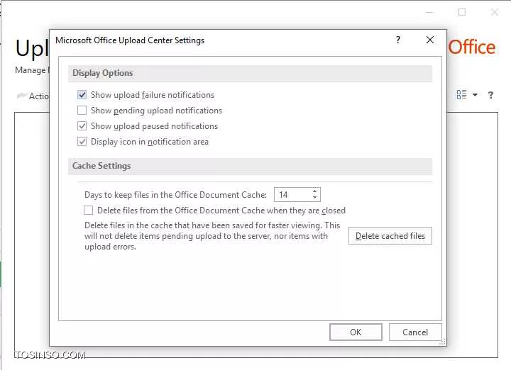

tempهای سیستم تون رو پاک کنید. cache افیس تون رو هم پاک کنید. دوباره افیس رو نصب کنید و فایل سیو شده سالم در سیستم همکارتون که به یک نام دیگه سیو کردین رو بیارین بالا! (کلا پاکسازی از اول)
