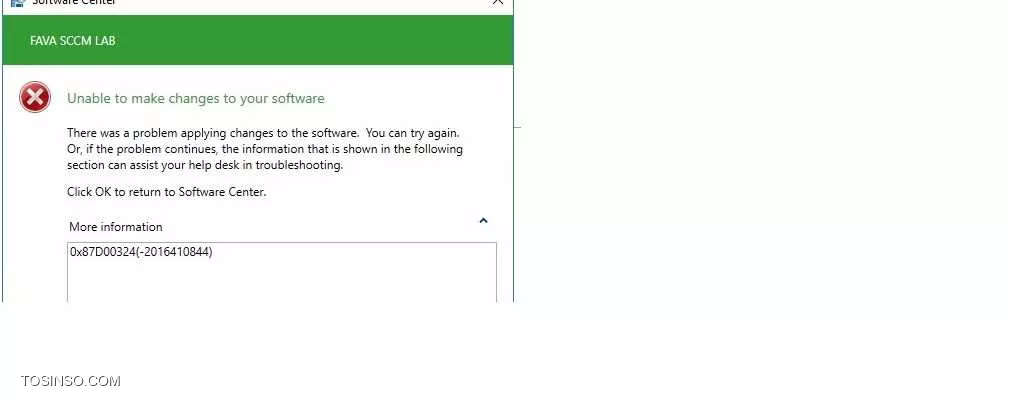

من برنامه رو که deploy میکنم از کلاینت دانلود میکنه داخل پوشه ccmcach میره ولی نصب نمی کنه دلیلش چیه ؟
کلافم کرده ممنون میشم کمکم کنین برنامه adobe reader  i و idm  هر برنامه که میذارم اخطار میده
ممنون میشم کمکم کنین.

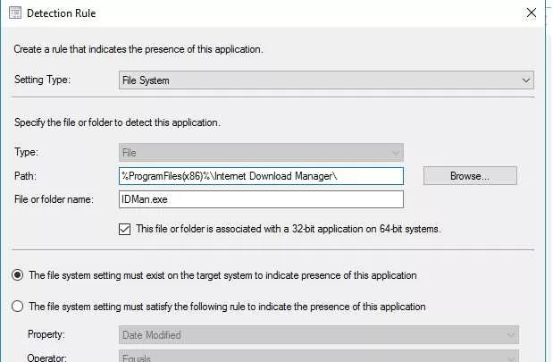

این ارور مربوط به detection rule می باشد اون قسمت رو چطوری تنظیم کردید عکسی ازش بزارید
پاسخ در 1398/05/22 توسط

اقای شاهوند سلام عکس از قسمت detection rule  خدمت شما ارسال شد ایا باید بین programfiles فاصله باشه یا چسبیده ممنون.

من فایل را بررسی کردم. مورد اول اینکه شما در Detection Method ها به درستی عمل نمی فرمائید. بنابراین فایل msi که بررسی نصب به سهولت انجام می شود مشکلی ندارید اما در مورد فایل های exe شما در درج شرط صحت نصب درست عمل نکرده اید.
مورد بعدی سوئیچ های silent مورد استفاده شماست. در بررسی لاگ مشخص شد شما هر فایل exe را با سوئیچ /S همراه کرده اید. بایستی سوئیچ با installer هماهنگ باشد. مثلا Winrar میشه با /S اما فایرفاکس میشه -ms و IDM با /skipdlgs و Foxit Reader با سوئیچ های /passive /norestart نصب میشه. بنابراین حتما سوئیچ ها تست کنید و سپس در SCCM نرم افزار را وارد نمائید.
در هنگام تعریف Detection نیز به تفاوت های محل نصب در سیستم های 32 و 64 نیز توجه داشته باشید.
