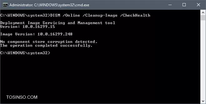

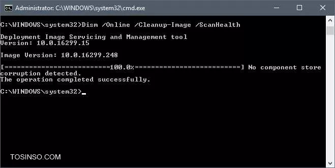

مرحله بعد به سراغ بازگردانی فایل های سیستمی ویندوزی با دستور DISM.exe میریم. دستورات زیر را به ترتیب اجرا کنید.
DISM.exe /Online /Cleanup-image /Checkhealth
DISM.exe /Online /Cleanup-image /Scanhealth
DISM.exe /Online /Cleanup-image /Restorehealth
از آنجا که این دستورات از طریق Windows Update بصورت آنلاین اقدام به برطرف کردن مشکلات ویندوز میکنه ممکنه به مشکل در اجرای آن برخورد کنید. اگر در اجرای دستورات به مشکل برخورد کردید میتونید بصورت آفلاین این کار را انجام دهید که مسلما نیاز به یک ایمیج ویندوز سرور 2016 دارید. ترجیحا همون ایمیجی که با استفاده از آن ویندوز سرور را نصب کردید استفاده کنید.

این دو دستور رو زدم تا 100% رفتش

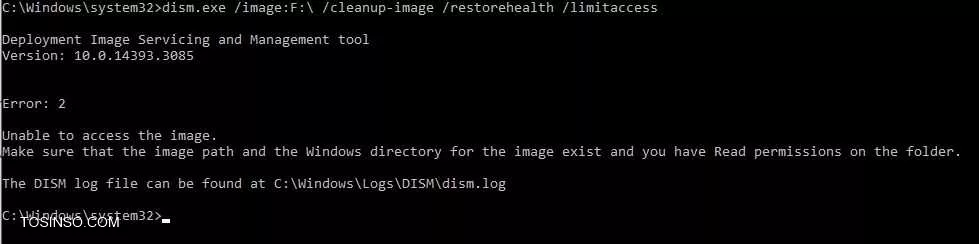

اما این دستور رو زدم ارور داد
به جاش این دستور زدم بازم ارور داد
DISM.exe /Online /Cleanup-Image /RestoreHealth /Source:E:\ /LimitAccess
و همچنین این
Dism /Image:E:\ /Cleanup-Image /RestoreHealth /LimitAccess
اینم متن ارورشه

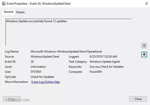

از eventهم لاگش رو میزارم

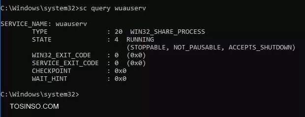

دستور فوق که بهتون گفتم وضعیت سرویس Windows Update رو نشون میده. ممکنه TYPE این سرویس از حالت SHARE خارج شده باشه.
 Command Prompt رو با دسترسی ادمین باز کنید و دستور sc query wuauserv رو وارد کنید.
مطابق تصویر زیر، در سطر TYPE باید این عبارت نوشته شده باشد   WIN32_SHARE_PROCESS
مطابق تصویر زیر، اگر در سطر TYPE نوشته بود WIN32_OWN_PROCESS آنگاه باید این دستور را وارد کنید تا حالت TYPE به SHARE تغییر کند.
sc config wuauserv type= share
همچنین بررسی کنید سرویس Windows Update در حالت اتوماتیک و running باشه.

این دستور (Command) رو در محیط run as admin برنامه CMD وارد و تصویر دستور رو در همین پست ارسال کنید
sc query wuauserv

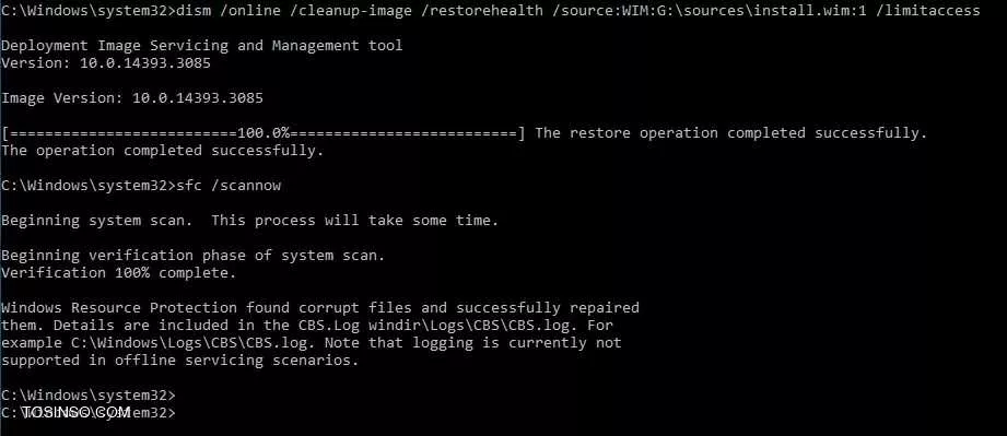

چرا از ایمیج نتونسته restore کنه!!؟؟
فایل ایزو ی نصب ویندوز سرور 2016 یا DVD سرور 2016 رو mount کنید... به فرض اینکه اینبار هم حرف پارتیشن ایمیج یا DVD ویندوز سرور F باشد، اینبار بدین شکل دستور رو اجرا کنید.
dism /online /cleanup-image /restorehealth /source:WIM:F:\sources\install.wim:1 /limitaccess
و بعدش دوباره دستور SFC که قبلا ارور داده بود رو اجرا کنید.
sfc /scannow
بعد ویندوز آپدیت رو اجرا کنید
