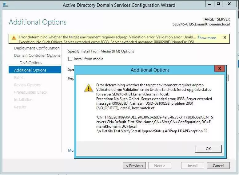

با سلام خدمت دوستان عزیز
من در سازمانی که مشغول هستم یه سرور مجازی ایجاد کردم به عنوان additional domain و هنگام نصب به این خطا برخوردم
هردوتا سرور 2012 R2 هست طبق راهنمایی مهندس نصیری با ccleaner هردوتا سیستم رو تمیز کردم و event viewer هر دوتا سیستم رو هم حذف کردم . خروجی دستور Dcdiag هم اینه.ممنون میشم راهنماییم کنید.

پرسیده شده در 1398/05/26 توسط
به نظر میاد قبلا دامین کنترلری با آی پی 192.168.103.252 داشتید و این دامین کنترلر میخاد باهاش ارتباط برقرار کنه ولی ظاهرا در دسترس نیست. اگه همینطوره ، Metadata Cleanup انجام دادید ؟ اگه هیچ DC ای از مدار خارج نشده تست کنید ببینید میتونید اون DC رو با اسم Ping کنید ؟ ضمنا فایروال ها رو موقتا خاموش کنید و تست کنید.
