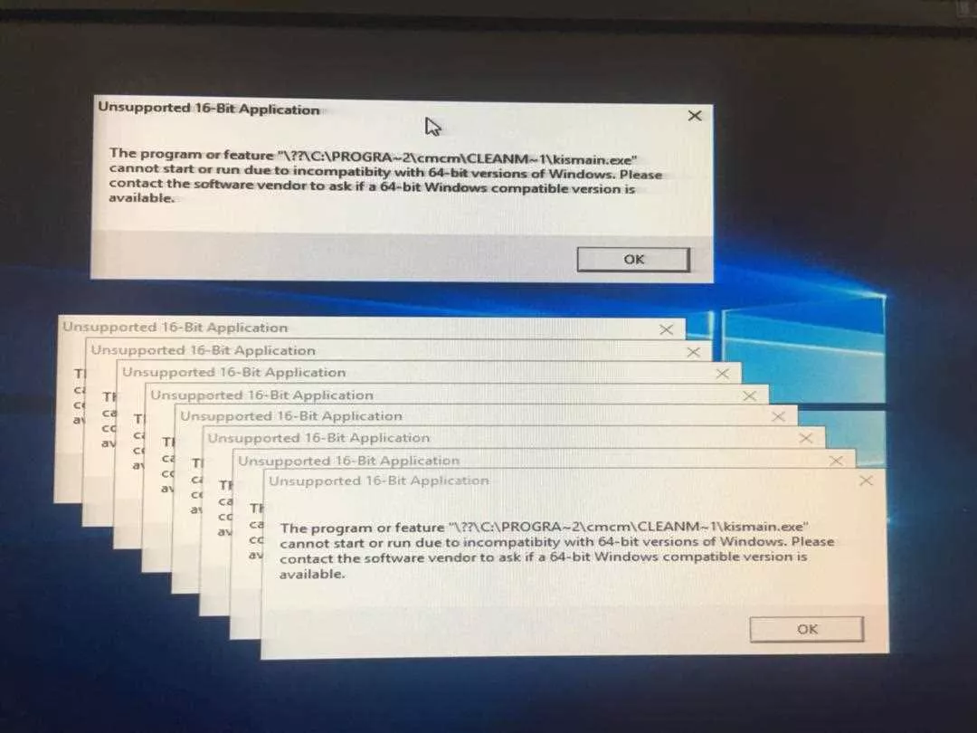

این ارور برای چیست؟؟
سلام این ارور برای چیست ؟
ظاهرا برای ویروس هست - جهت اطمینان خاطر پرسیدم

سلام الان مجددا این مشکل بوجود اومده ک کنارش :
تب شیرینگ وجود نداره - در سرچ نمیتونم تایپ کنم - خیلی سیستم کند شده - نمیتونم به هیچ وجه ویندوز عوض کنم - چیکار کنم ؟

درود
این دیسک نجات به صورت Boot هستش و بسیار قوی تر از Node 32 .

میدونید مشکل کجاست ؟
اینجاست که تا دو روز پیش وقتی ویندوز بالا میومد بصورت اتوماتیک پنجره server manager  باز میشد
که باید میشد - ویندوز سرور 2016
اما دو سه روزه این پنجره باز که نمیشه هیچ - این ارور ها هم میاد که هیچ - تو اتوماسیون ما هم ایراد ایجاد کرده!!!!!

درود
پیشنهاد میکنم سیستمتون با دیسک نجات یا  Rescue disk Kaspersky اسکن کنید.
این دیسک نجات قوی هستش و نرم افزارهای مخرب از بین می بره.

نمیتونم ویندوزو پاک کنم - نصب مجدد برنامه ها چند میلیون هزینه داره

همونطور که دوستان گفتن با نرم افزاری که قابل  بوت هست سیستم رو اسکن کنید تا اون فایل اجرا نشه .احتمال زیاد میتونه اون عامل مخرب رو از بین ببره.کسپرهم  داره چند شرکت دیگه ام داره.

ظاهرا آلوده شده سیستمتون. با نرم افزار MalwareBytes سیستم رو اسکن کنید. توی Task Manager چک کنید ببینید اگه نرم افزار یا پراسس مشکوکی در حال اجرا هست ببندینش. باز هم اگه درست نشد اون نرم افزار رو حذف کنید و مجددا نصب کنید. شاید Repair هم جواب بده.

تست کردم نشد

آنتی ویروس نود 32 ویندوز سرور 2016 داره
آپدیت هم هست
زدم اسکن کنه ببینم میشه یا ن
