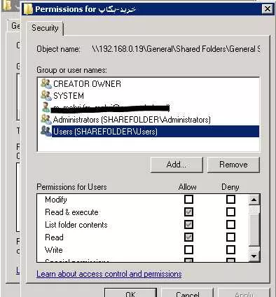

من در ShareFolderام می خواهم یک فولدر دیگر بسازم و فقط به سه تا از کاربران دسترسی بدم و دیگران به این فولدر دسترسی نداشته باشند .
مشکل من اینجاست که به سه کاربرم دسترسی دادم اما دیگر کاربران نیز به فولدر دسترسی دارند .

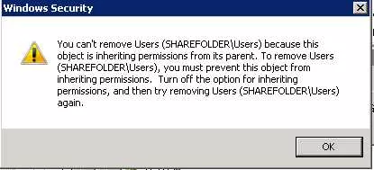

اگر بخوام Users رو پاک کنم پیغام زیر رو میده

در قسمت Share Permissions و NTFS Permissions پوشه اصلی یا ریشه به کاربر Administrator دسترسی Full Control بدید و به گروه Domain Users در قسمت Share Permissions دسترسی R/W بدید. حالا توی اون پوشه سه تا پوشه به اسامی یوزر ها ایجاد کنید و در قسمت Share Permissions و NTFS Permissions هر کدوم به کاربر مالک اون پوشه دسترسی Full Control بدید.
پاسخ در 1398/05/27 توسط
من دسترسی include inheritable permissions from this objects parent رو برداشتم
به Administrator دسترسی فول دادم
بازم مشکل هنوز هست
اگر Administrator رو پاک کنم دیگران به این فولدر دسترسی نخواهند داشت اما زمانی که Administrator باشه کاربران به فولدر دسترسی دارند .
این کار رو انجام دادم آقای کریم پور ولی همچنان مشکل حل نشد.
