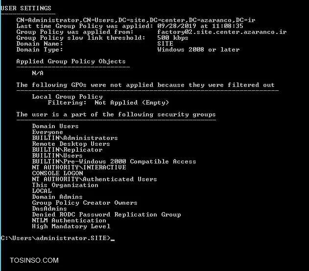

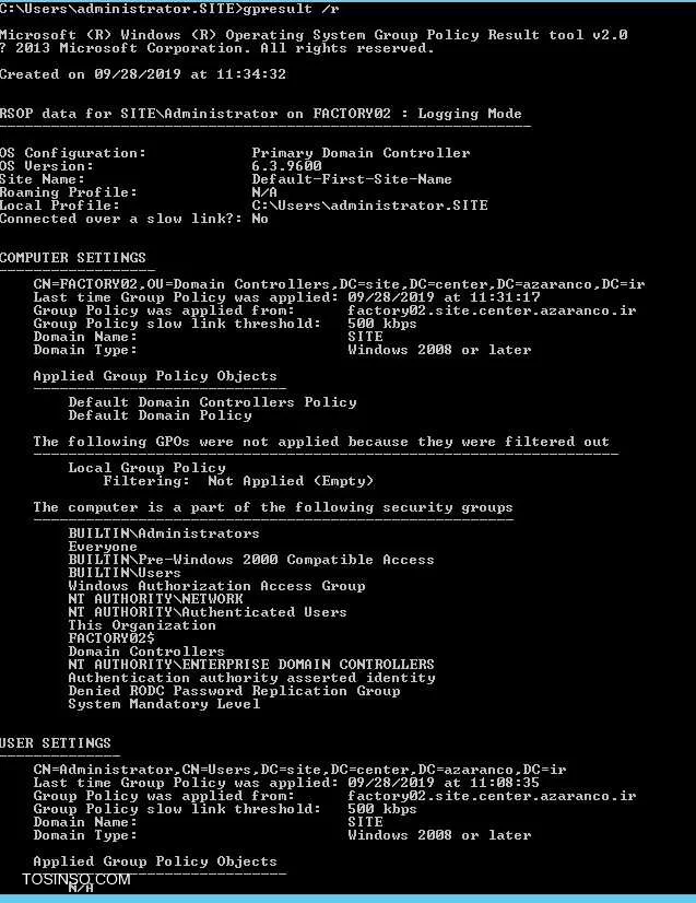

GPO ای یا اسکریپتی روی کلاینت ها اعمال نشده ؟ خروجی دستور زیر رو ارسال کنید :
gpresult /r

لطفا خروجی های دستورات رو در قالب code> tag> ارسال کنید. از قسمت پاراگراف -> بلوک ها -> پیش میتونید استفاده کنید. لطفا خروجی دستور زیر رو ارسال کنید :
DCDiag /c /v /e /q
این دستور رو توی دامین کنترلر باید اجرا کنید.
