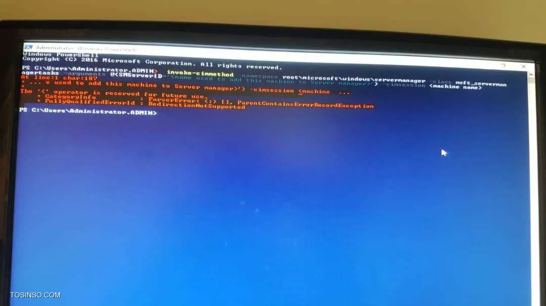

پست چه کسی توی اون لینک رو متوجه نشدین ؟ بفرمایید تا توضیح بدم. :::  اینو باید در powershell  بزنم ؟
invoke-cimmethod -namespace root\microsoft\windows\servermanager -class msft_servermanagertasks -arguments @{SMServerID='<name used to add this machine to Server manager>'} -cimsession <machine name>

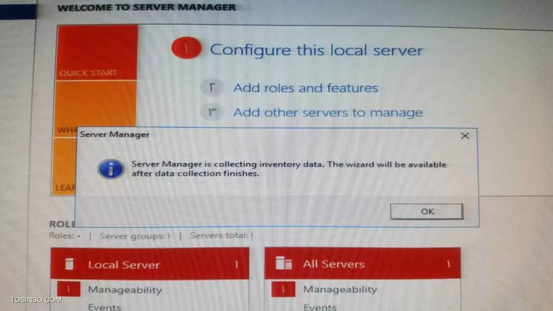

ارور کاملش :
server manager is collecting inventory data . the wizard will available after data collection finishes

از پیغامی که دریافت می کنید یه اسکرین شات ارسال کنید.

بعد از اجرای دستور مذکور این پیغام نمایش داده شد :

لطف می کنید یه اسکرین شات از پیغامی که دریافت کردید (server manager is collecting inventory data . the wizard will available after data collection finishes) ارسال کنید ؟ اصلا شاید نیازی به اجرای اون دستور تو Powershell نباشه.
پاسخ در 1398/07/08 توسط
این خطا نیست دوست عزیز. بعد از باز کردن پنجره Server Manager کمی باید صبر کنید تا ویندوز اطلاعات مربوط به کنسول ها و سایر تنظیمات انجام شده رو از Registry بخونه و بیاد نشون بده. در هر صورت اگه این به یه مشکل براتون تبدیل شده پیشنهاد می کنم کش Server Manager رو از مسیر Windows\system32\ServerManager\Cache پاک کنید تا ببینید مشکل برطرف میشه یا خیر. اگه مشکل برطرف نشد یکبار سرور رو Restart کنید و مجددا وضعیت رو بررسی کنید. Event Viewer رو هم یه نگاهی بندازید شاید Log ای مربوط به این مورد ثبت شده باشه. دیدن لینک زیر رو هم خالی از لطف نیست :
