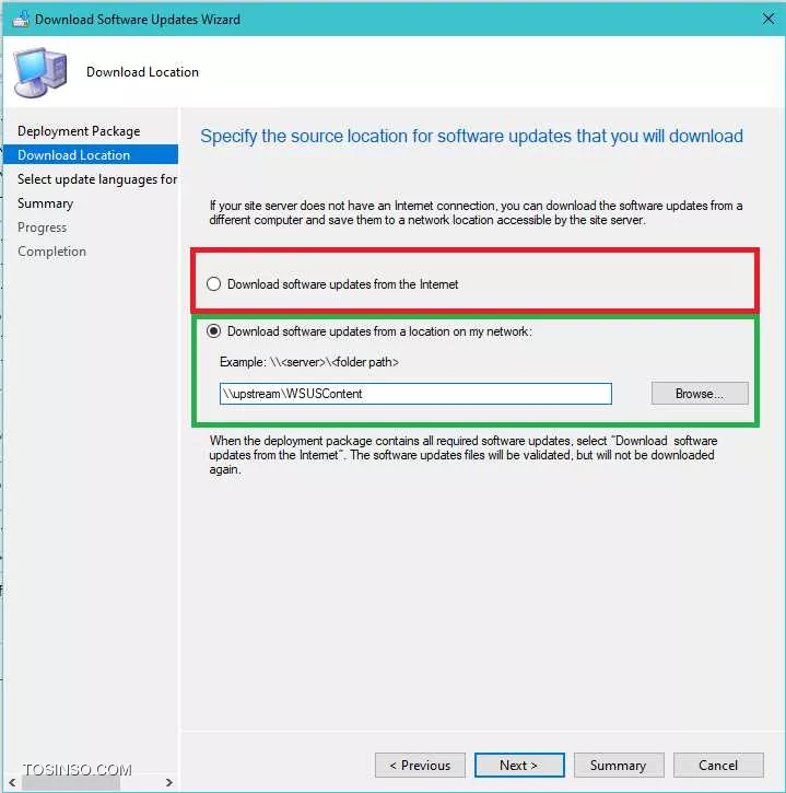

مطابق لینک ارسالی توسط مهندس کریم پور، شما می بایستی WSUS جدید برای سرویس SCCM ایجاد نمائید و در هنگام دانلود آپدیت ها در کنسول SCCM، مسیر Share مربوط به WSUSContent را وارد نمائید. اگر آپدیت قدیمی باشد و در سرور موجود دانلود می شود ولی اگر فایل را سرور قدیمی نداشته باشد با خطا مواجه می شوید. در ضمن بایستی همان Product و  Classification را انتخاب کرده باشد و دقیقا مشابه هم باشند.
سرویس SCCM قابلیت اضافه نمودن WSUS از پیش کانفیگ شده را به شما نمی دهد و می بایستی تنظیمات توسط خودش صورت بگیرد.

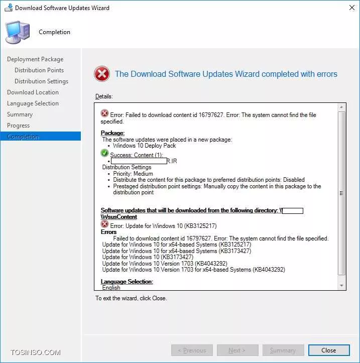

منتها الان که میخوام آپدیت ها رو برای Deploy کردن دانلود کنم، بهم این خطا رو میده:
وضعیت سرور رو بازم میگم چطوریه: دسترسی به اینترنت نداره و یک Downstream هست. به پوشه های آپدیت WSUS سرور SCCM دسترسی فول پرمیشن دارم.
پاسخ در 1398/07/30 توسط
در هنگام دانلود بایستی مسیر Share مربوط به سرور upstream را درج نمائید.
مدنظر داشته باشید دسترسی از طریق Share(پورت 445) بایستی داشته باشد.
دوست عزیزم
من پیش تر هم توضیح دادم، بایستی سرور upstream همان آپدیت را Approve (تایید و در ادامه دانلود) کرده باشد تا شما بتوانید از این طریق استفاده نمائید.
یعنی بایستی تمامی Product و Classification ها مطابق با هم باشد (هر دو سرور) و در سرور Upstream آپدیت ها Approved شده باشند تا سرور SCCM بتواند آنها را در اختیار داشته باشد.
حال بایستی بتوانید همان KB را به روشی که توضیح داده شد دانلود نمائید. اگر نمی شود بایستی دسترسی ها، دانلود مجدد، ساختار SCCM و ... بررسی شود.
