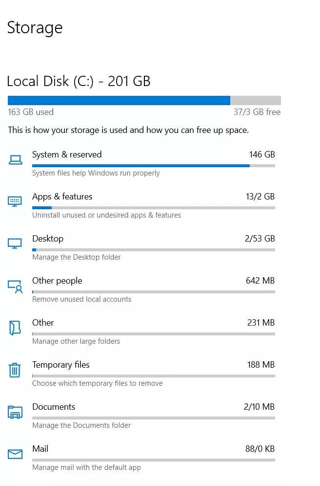

سلام به همه دوستان
درایو c سیستم من پر شده و دلیلش رو نمیفهمم
چطوری میتونم این فضا رو دوباره خالی کنم؟

کل فایل های درایو رو که چک میکنم حجمشون زیر 50 گیگ هست ولی بیشتر از 160گیگ میزنه که پر شده

دوستانی که این مشکل براشون پیش اومده راه حل اینه که با یوزر administrator لاگین کنید و فایل های حجیم رو پیدا کنید
مشکل من فایل های appdata بود که با یوزرهای دیگه به من نمایششون نمیداد

پوشه temp رو خالی کنید، توی run بزنید %temp% و هرچی هست پاک کنید.
ضمنا ممکنه فایلهای آپدیت ویندوز باشه که با disk cleanup پاک میشه.
همچنین فضای اختصاص داده شده به سطل اشغال ویندوز از درایو c رو ببینید چقدر هست؟ معمولا پیشفرضش ۱۵ گیگه
در نهایت نمایش فایل های hidden رو فعال کنید ببینید ۲ فایل توی درایو c  یکی به اسم‌ page fileو دیگری hyberfil.sys حجمشون چقدر هست؟

temp وappdata و page file و hyberfil هم چک کردم
volume shadow هم فعال نکردم

یه دستور هست که با آف کردن و پاک کردن فایل هایبرنت ویندوز خیلی از فضا رو آزاد میکنه
powercfg /hibernate off
