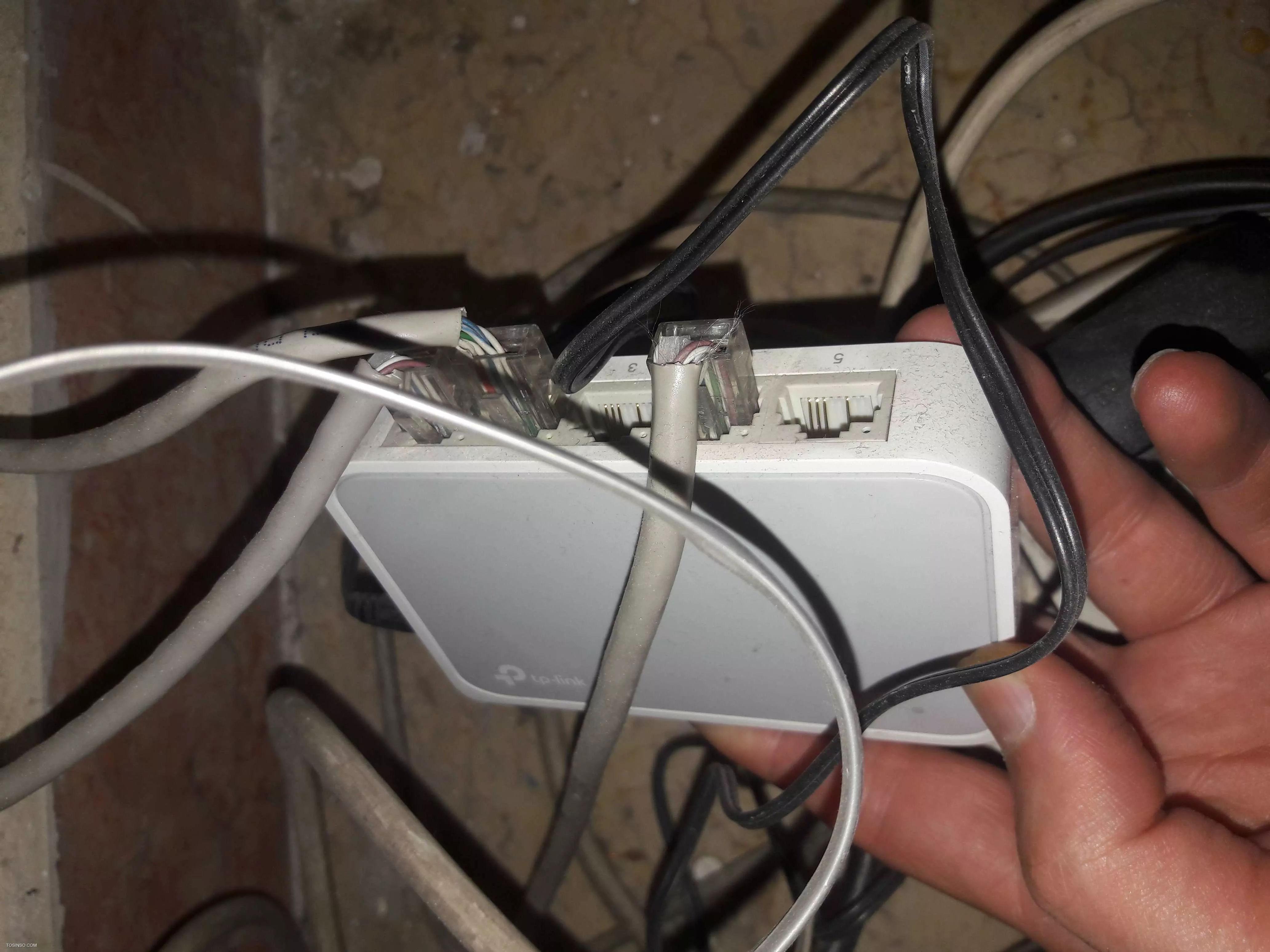

متوجه شدیم یکی از دوستان دو سر کابل شبکه رو به یکی از هاب ها وصل کرده و خطای destination host به همین خاطر بوده، بعد قطع این کابل پینگ به صورت صحیح انجام شد ولی به کلاینت ها و پوشه های شیر دسترسی نداریم, ایمیل هم قطع هست

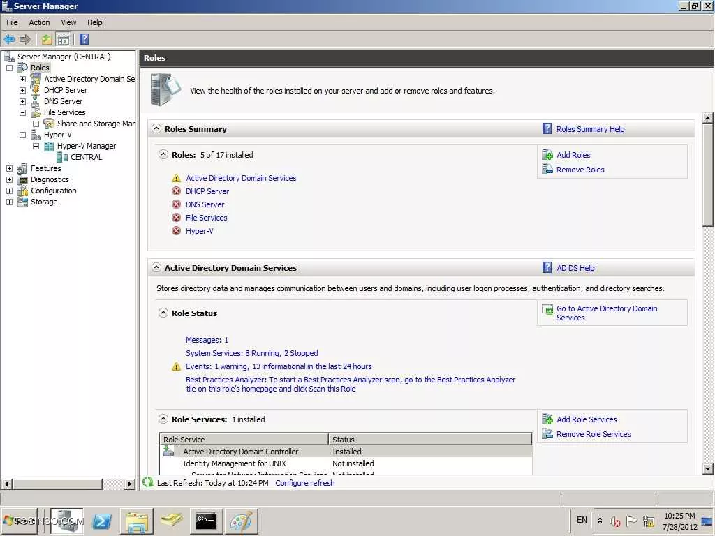

تو بخش hyper.v که داره نوشته dns و علامت قرمز زده (برای همین گفتم شاید از dns باشه)

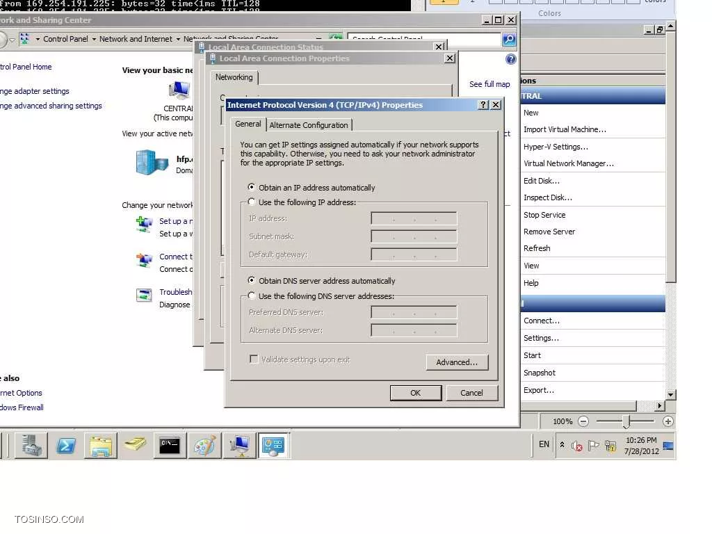

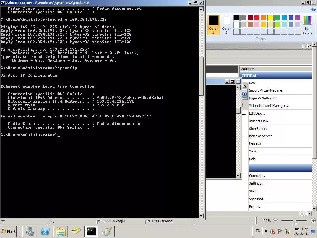

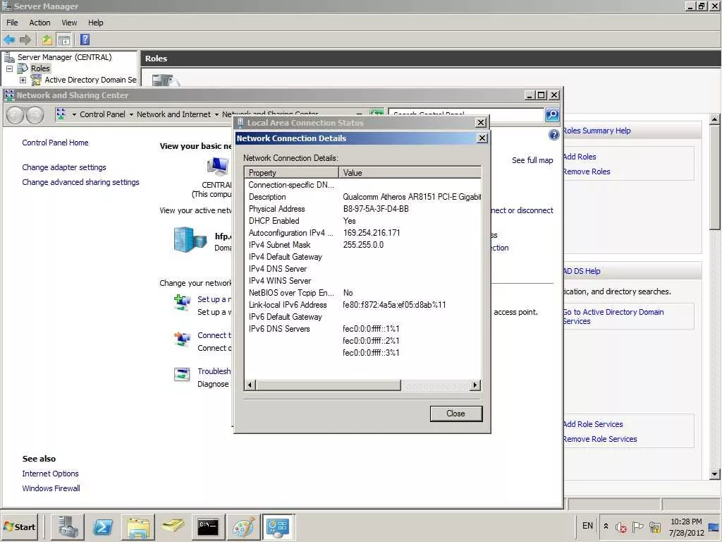

خب آی پی هایی که با 169.254 شروع میشند اصطلاحا بهشون میگیم APIPA .... این آی پی ها زمانی به سیستم ها اختصاص داده میشن که سیستم ها در شبکه دنبال آی پی میگردند و سرور DHCP پیدا نمیکنند تا ازش IP بگیرن. این آی پی رو سیستم به خودش میده تا بتونه در شبکه ارتباط داشته باشه. این دقیقا همون دستور ipconfig /all بود که سه روز پیش بهتون گفته بودم. با این دستور متوجه این مشکل میشدیم.
و مشکل شبکه در رابطه با اون کابل، وقتی کابل شبکه در سوئیچ یا هاب به این صورت وصل بشه که هر دو سر کابل به دو پورت از یک سوئیچ وصل شده باشه اصطلاحا میگیم در شبکه لوپ اتفاق افتاده. این در شبکه مشکل ایجاد میکنه.

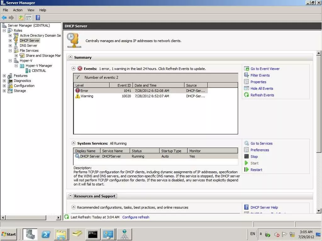

حالا که لوپ از بین رفته باید بریم سراغ آی پی ها و سرور DHCP ببینیم چرا کار نمیکنه.

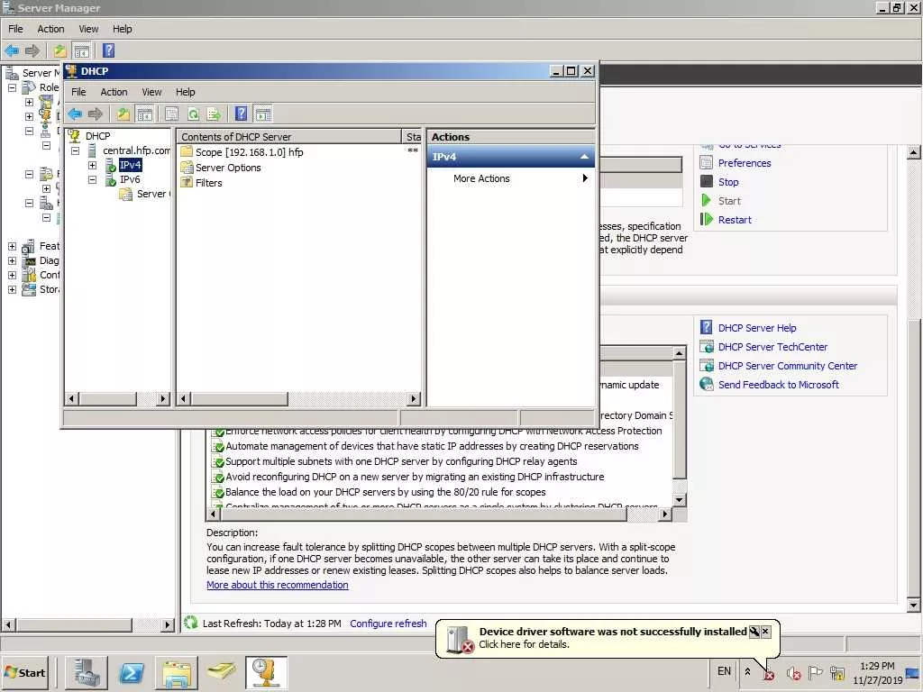

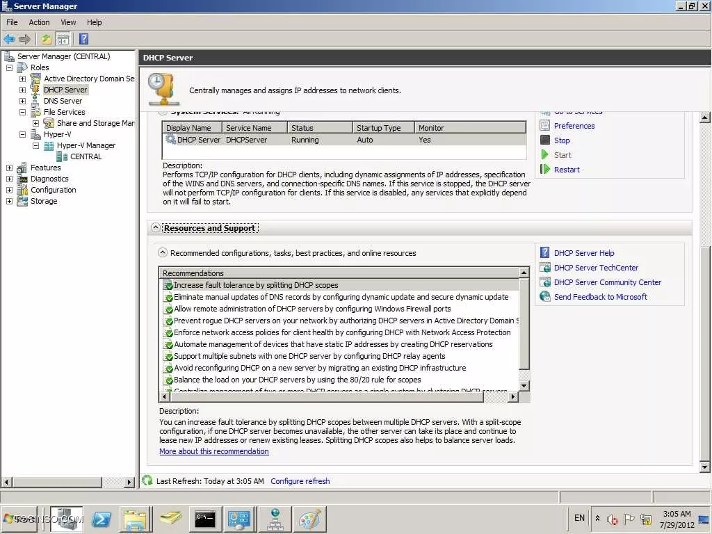

در بخش administrative tools روی DHCP سرور کلیک کنید. اگر پیدا نکردید همان بخش server manager هم میتونید DHCP رو باز کنید. ببینید چی نوشته؟ خطایی داده؟ ببینید تو تنظیمات scope ، رنجی از آی پی وارد شده؟
اگر نامشخص بود تصویری از پنجره ی DHCP ارسال کنید.
نکته دیگه که الان تو عکسا متوجه شدم ساعت/تاریخ سرور هست که سال 2012 رو نشون میده!!! بهتره تاریخ و ساعت اصلاح بشن

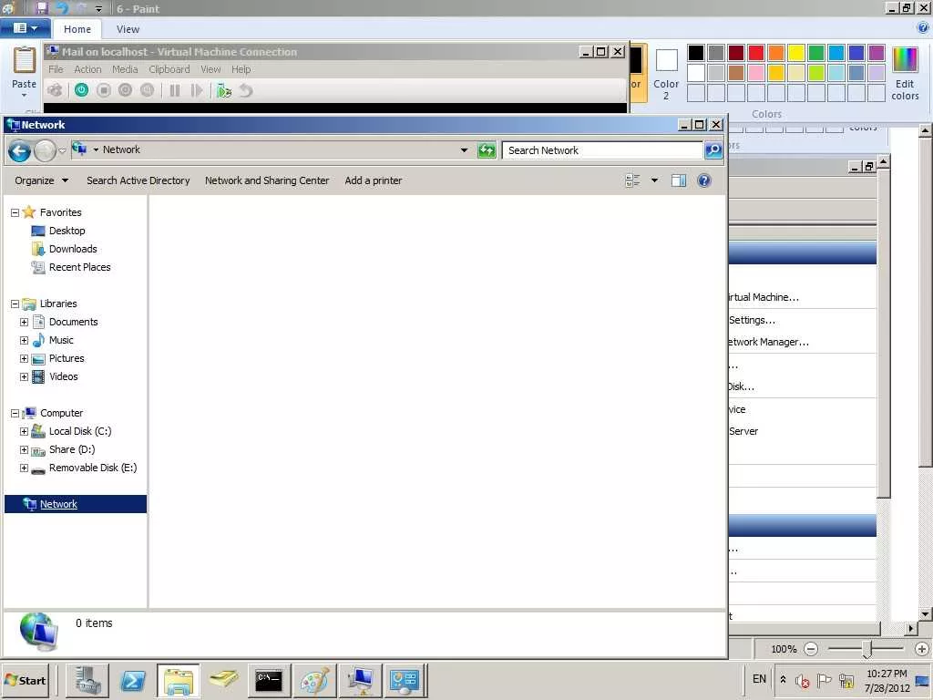

ولی تو قسمت network سرور  هیچ یک از یوزرهایی که وصل هست رو نشون نمیده، (مجدد اگه توضیحات مناسبی نمیدم عذرخواهی میکنم)

در خصوص پست قبلی، آیا ipconfig /all روی سیستمی که پینگ ندارد گرفتید؟ آیا این دستور رو در سرور نیز وارد کردید؟ آیا IP ها در یک رنج هستند؟
فایروال ویندوز کلاینت و سرور را موقتا ببندید و اگر IPها در یک رنج باشند آنگاه باید بتوانند همدیگر را ping کنند.

  1. دستور ipconfig /all برای مشاهده تنظیمات IP  و بررسی آدرس IP ، subnet mask ، gateway .... باید IPها در یک رنج باشند.

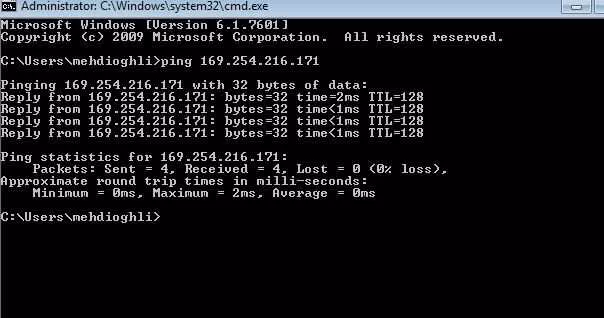

الان پینگ گرفتم و جواب داد
علتش رو نمی دونم
ولی کلاینت ها رو نشون نمیده و فایل های شیر شده رو
پینگ از همه کلاینت ها انجام شد

میگین شیر فولدرها باز نمیشن. آیا خطا میدن؟ میتونستین تصویر خطا رو در این پست بارگزاری کنید. و توضیح بدید از چه طریقی میخواین به شیر فولدرها وصل بشین؟ آیا shortcut وارد میکنید؟ آیا map network drive استفاده میکنید؟

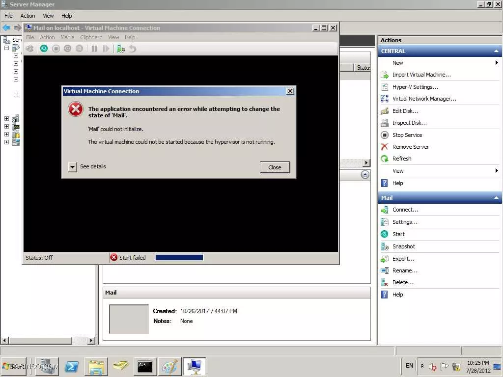

اگه اين برقرار باشه فايل شيرينگتون بايد در دسترس باشه،حالا Mail Server ممكنه روي يه VM روي Hyper-v ساخته شده باشه اونو باز بايد بهش كنسول زد چك كرد

ولی ایمیل هنوز قطعه(ماشین مجازی hyper-v) کار نمیکنه

تو بخش roles summary
Dhcp server
Dns server
File services
Hyper-v
 همه حالت قرمز ضربدر خورده
