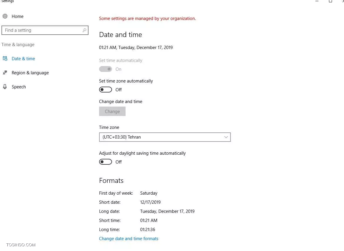

یک نرم افزار نصب کردیم روی یک vm ویندوز سرور 2016
میخوایم کلاینت ها از ازون استفاده کنند اما همش ارور میده که تاریخ سیستم سرور روی فلان تاریخ هست
وقتی میخوام از تو سرور تاریخو تنظیم کنم با این ارور مواجهه میشم
some setting are managed by your organization
ضمن اینکه اصلا نمیتونم تاریخو ویرایش کنم - تو قسمت setting - date & time  ارور مذکور نمایش داده میشود
ممنون میشم راهنمایی کنید.

پالسی Change the system time رو فعال کنید. این لینک رو ببینید.
در ضمن نزارید VM ها تایم شون رو با ESXi سینک کنن.

سلام خیلی ممنون اما فکر میکنم ساعتو از دامین کنترلر میخونه
ممنون میشم راهنمایی بیشتری بفرمایید

با کاربری ادمین
gpo چک شد نه مورد خاصی مشاهده نشد

سرور ۲۰۱۶ اگه DC هست کلاینت ها زمانشون رو با اون Sync می کنن. ضمنا ، ترجیحا نزارید VM ها زمانشون رو با سیستم Host از طریق VMware WS سینک کنن.

با چه کاربری لاگین کردید به کلاینت ؟ اگه یوزر معمولی دامین هست نمیتونید تغییرات روی ساعت و تاریخ اعمال کنید.
چک کنید ببینید GPO ای چیزی اعمال شده ؟ خروجی GPResult /r رو ارسال کنید.

سلام خیلی ممنون از شما
مشکل از ساعت esxi بود

بررسی شد -
موردی تو پالیسی ها دیده نشد
فکر میکنم از ساعت esxi  باشه
نظر شما چیه ؟
