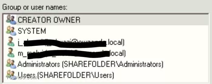

در File Server یک پوشه X دارم که داخل آن چند پوشه دیگر می باشد . می خواهم رویه یکی از این پوشه ها به دو تا از کاربران دسترسی Full دهم و فقط هم همین دو کاربر به این پوشه دسترسی داشته باشند .
برای اعمال دسترسی Full مشکلی نیست اما همچنان دیگر کاربران به این پوشه دسترسی دارند.
در Security Tab ، Everyone  را حذف کردم و فقط به کاربران مورد نظر دسترسی دادم .

گروه Users رو هم حذف کنید. در ضمن مطمئن بشید کاربرایی که به فایل ها دسترسی دارن عضو گروه Administrators نیستن.
پاسخ در 1398/09/25 توسط

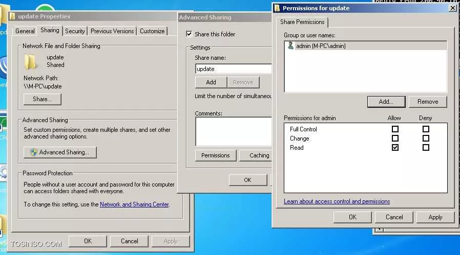

سلام مشکل شما اینه که باید فقط روی تب sharing کار کنید در قسمت advanced sharing ......هر کاربری به جای admin که من گذاشتم شما اضاف کنید فقط همین کاربرها میتونند باز کنند این پوشه رو بقیه کاربران می بینند اما دسترسی نخواهند داشت. البته در تب سکوریتی هم همین کاربران اضاف کنید ولی در کل اینجا فقط کاربران مورد نظر با دسترسی های مشابه یا متفاوت قرار دهید هیچ گروه و یا کاربری که نمی خواهید دسترسی داشته باشند اضاف نکنید.

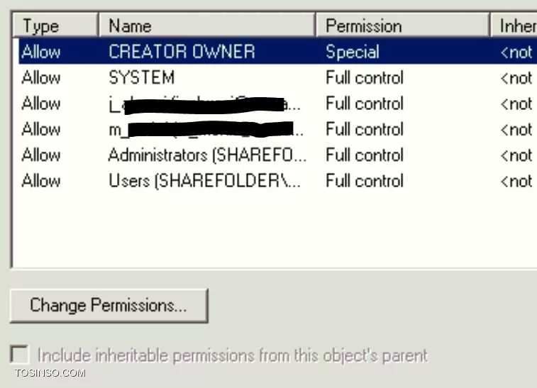

رو پوشه Z که می شه parent پوشه X تمام گروه بازرگانی دسترسی دارند .
اما رویه پوشه X تنظیم کردم که permision ای از parent به ارث نبره.

Inheritance رو چک کنید که از پوشه بالاسری Permission ها به ارث نبرده باشن. گروه Domain Users رو هم چک کنید. این گروه همه یوزر های دامین رو شامل میشه. اگه تو قسمت NTFS/Security Permissions اون پوشه این گروه اضافه شده باشه بقیه یوزر ها میتونن دسترسی داشته باشن به فایل ها.

خیر
حتی خود ادمینمون هم نتونست کاری بکنه
من حتی از یوزر خودم تمام دسترسی ها رو گرفتم ولی وقتی تست کردم باز هم به اون پوشه و فایل های درونش دسترسی داشتم
