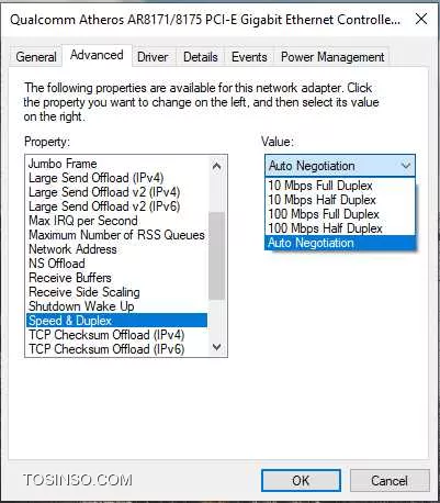

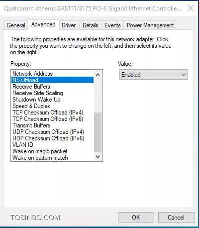

میشه از کل Property های کارت شبکه تون اسکرین شات ارسال کنید ؟
ضمنا درایور کارت شبکه رو حذف و مجددا نصب کنید ببینید درست میشه ؟

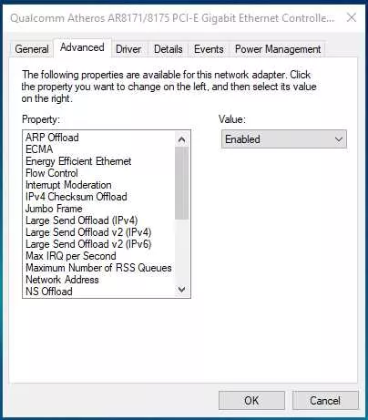

ببینید تو تنظیمات Advanced کارت شبکه اگه Property ای به اسم Green Ethernet یا Energy Efficient Ethernet بود غیرفعالش کنید.

تنظیم سرعت کارت شبکه به صورت دستی بر روی 1g یا full duplex

تو تنظیمات Advanced کارت شبکه بقیه لپ تاپ ها در Property مربوط به Speed & Duplex گزینه 1Gigabit وجود داره ؟

«تو تنظیمات Advanced کارت شبکه بقیه لپ تاپ ها در Property مربوط به Speed & Duplex گزینه 1Gigabit وجود داره ؟»
بله رفتم نگاه کردم و گزینه 1 Gigabit وجود داره برای اون ها

تنظیمات سرعت کارت شبکه رو هم چک کنید.
حدس دیگه ای که میزنم اینه که پورت سوئیچ کارت شبکه رو مجبور می کنه که کارت شبکه Auto Negotiate نکنه.

توی تنظیمات Advanced کارت شبکه گزینه Energy Efficient Ethernet بود که به صورت پیش فرض غیرفعال بود.
