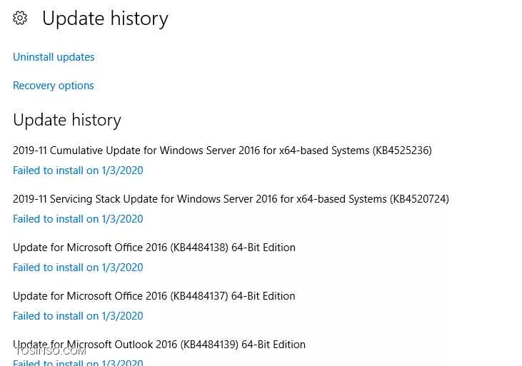

بزرگواران عزیز سلام

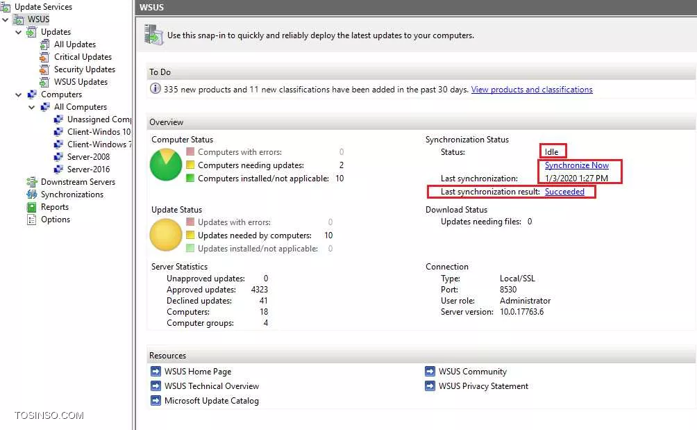

سرور wsus را بر روی ویندوز سرور 2019 راه اندازی کردم و مشخص کردم برای یک سری محصولات محصولات کریتیکال و سکیوریتی دانلود شود و حدود 300 گیگ دانلود صورت گرفت و اپروو کردم  .... و به کلیه سرورهای شبکه wsus را نیز معرفی کردم....
حالا در شبکه همه ویندوز سرور 2008 به سادگی و کامل آپدیت میگیرند وووووولی سرور های 2016 و 2019 آپدیت را می بینند ولی موقع گرفتن آپدیت همش رو فیلد میدهند !! آنتی ویروس و فایروال های دو طرف هم غیر فعال کردم ولی باز پروسه قبلی هست !؟
ممنون میشم راهنماییم کنید
اینم از هیستوری آپدیت

سلام و درود بر شما
فکر میکنم مشکل از Windows Update Agent باشد. WUA نمی تواند به درستی فرآیند بررسی، دانلود و نصب را شروع نماید. جهت بررسی می توانید WUA را بروزرسانی نمائید. در ویندوز های 10 و سرورهای 2016 و 2019 می بایستی CU نصب نمود. شما از لینک های ذیل آپدیت ها را دانلود و به ترتیب شماره بر روی سرور 2016 که اسکرین گذاشتید به صورت دستی نصب نمائید.
آپدیت اول حجم کمی دارد و ریبوت نیز نیاز ندارد ولی آپدیت دوم با حجم بالاتر، پس از نصب سرور می بایستی ریبوت شود.
پس از ریبوت مجدد تست نمائید که آیا می تواند سایر آپدیت ها را دریافت نماید؟
1- KB4520724
2- KB4525236

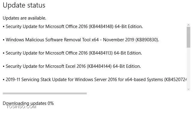

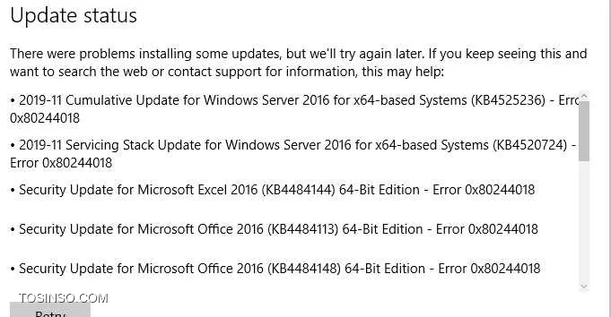

متاسفانه از دیروز دانلود نکرده و الان به صورت ذیل باز صفر در صد مانده !

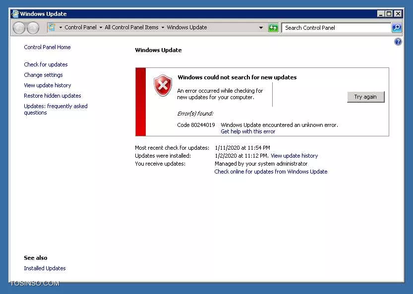

دوستان مشکل IIS را و آدرس و پورتش رو حل کردم ولی حالا موقع آپدیت پیام خطای زیر مدام نمایان می شود و هیچ پدیتی قابل دریافت نیست !!!

قابل عرض متوجه شدم از روی اون سرورها که مشکل دارم در مرورگر آدرس IIS ران نمی شود و صفحه IIS باز نمی شود ... حالا فقط نمی دونم آدرس IIS را چگونه در سرور تغییر یا کانفیگ کنم .....
یا اصلا آدرس صحیحی قابل اقتباس از سرور WSUS را از کوجاش باید دید یا مجدد تغییر داد ؟

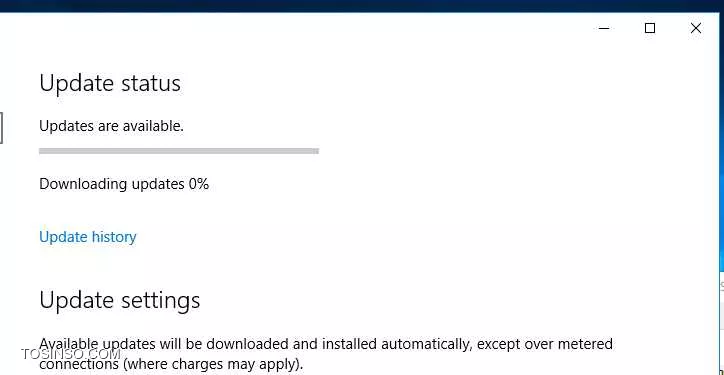

اساتید سرورم مدتی است به شکل زیر در حالت دانلود گیر کرده !!! هم سرور را ریستارت کردم و هم سرویس هاش را و حل نشد !!! فضای دانلود هم داره .... ممنون میشم راهنمایی بفرمایید
باسپاس فراوان

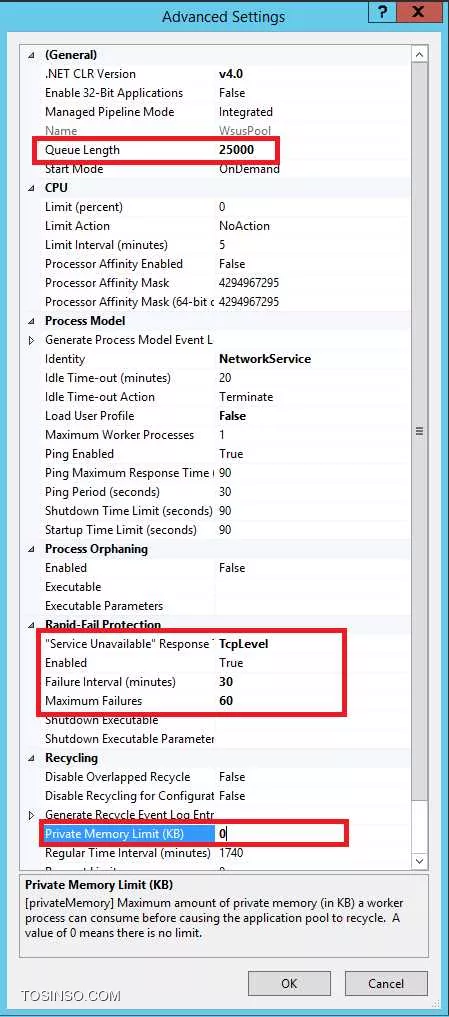

1- دلیل خاصی به ذهنم نمیرسه.زمان بدهید و سرویس WSUS را مطابق تنظیمات ذیل اصلاح نمائید.
2- در Application Pool بر روی WSUSPool کلیک راست. Advanced Settings و تنظیمات مطابق تصویر را انجام دهید

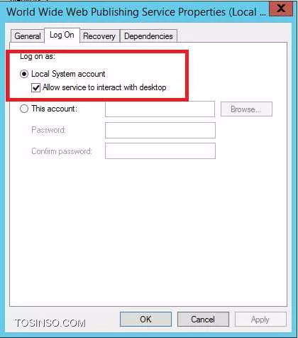

در ادامه در Service بر روی World Wide Web Publishing Service کلیک راست و تنظیمات مطابق تصویر ذیل
سپس همان سرویس را ریستارت نمائید.
پاسخ در 1398/11/20 توسط

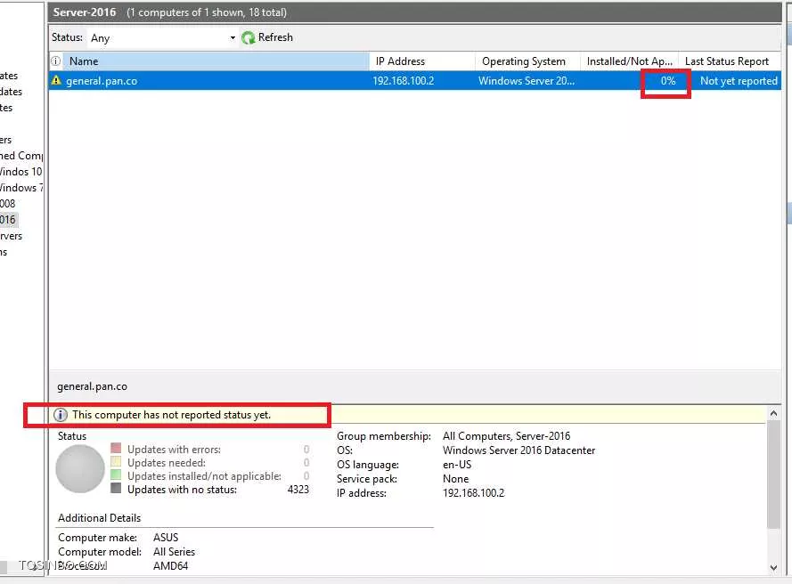

تشکر مجدد ، بعد از اعمال دستور فوق در ویندوز سرورهام به عنوان کلاینت ؛ آپدیت دیگر فیییلد نمی شود ولی ساعت ها روی دانلود صفر درصد می ماند و خبری از آپدیت نمی شود
اینم تصویر اون طرف سرور مذکور در wsus
