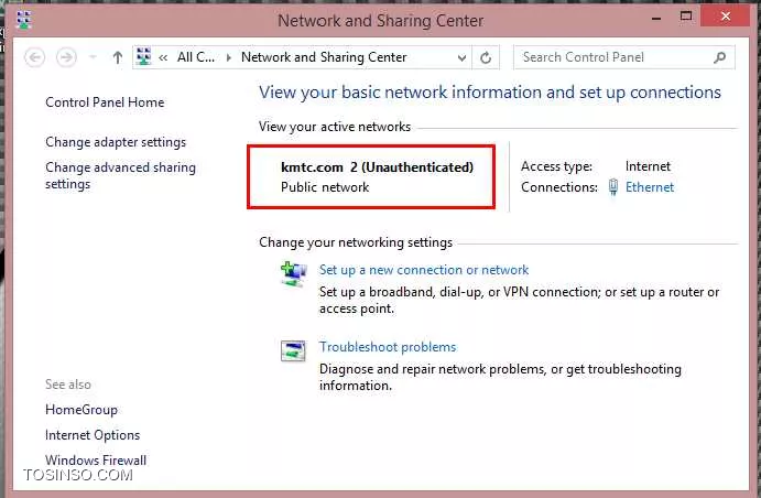

دوستان یکی از کلاینت ها امروز  با  استفاده از  System Restore به چند روز قبل  برگشت و سیستم ریستارت شد.
 و کاربر وارد حساب کاربری شد.
تو Control Panel دیدم  کنار کانکشن نوشته داخل پرانتز "  Unauthenticated " .
سیستم تحت شبکه DOMAIN می باشد.
ممنون میشم دوستان و اساتید گرامی راهنمایی بفرمایند.

دستور ipconfig /release و ipconfig /renew اجرا کنید. کارت شبکه رو یکبار غیرفعال و مجددا فعالش کنید. اگه درست نشد دستور netsh winsock reset رو اجرا کنید و سیستم کلاینت رو یکبار Restart کنید و مجددا تست کنید. از روشن بودن سرویس Network Location Awareness هم اطمینان حاصل کنید.
