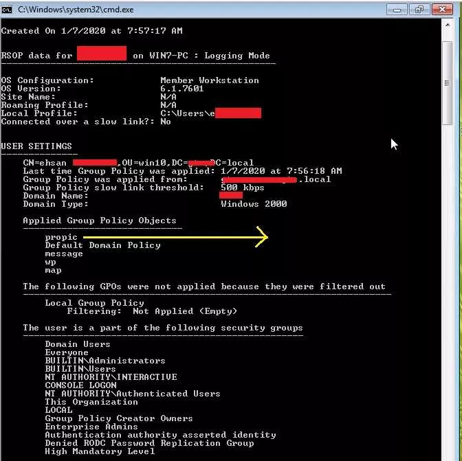

خروجی دستور GPResult /r رو ارسال کنید. دستور رو روی کلاینت اجرا کنید.

نه دستکاری نکردم. ساعتم یکیه. تازه من یک ویندوز 7 هم روی esxi نصب کردم که کنار ویدوز سرور باشه و نشد
