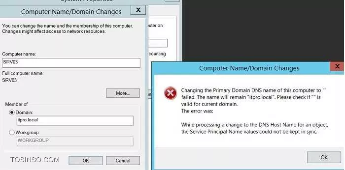

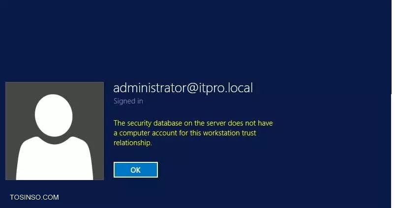

باسلام. دو DC داخل دامین دارم درمحیط vmware ایجاد کرده ام و روی یک کلاینت ویندوز سرور نصب کرده ام زمانی که جوین به دامین میشود این کلاینت یک ارور میدهد و بعداز ریست شدن با اکانت دامین لاگین نمیکند.چندین بار از دامین خارجش کردم و دوباره وارد کردم و اکانت اش را داخل dsa.msc  پاک کردم ولی درست نشد.ممنون میشم دوستان راهنمایی بفرمایند.

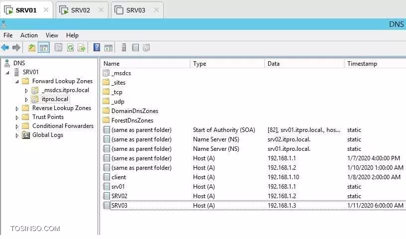

زمانیکه یه کامپیوتر رو به دامین join می کنید SPN کامپیوتر توی لیست attribute های مربوط به اون Computer Account توی AD ثبت میشه تا سیستم مطمئن بشه که DNS Suffix اون اجازه دسترسی به دامین رو داره. زمانی که این خطا رو دریافت می کنید کامپیوتر به درستی به دامین join میشه ولی شما باز هم اون خطا رو دریافت می کنید. برای برطرف کردن مشکل Computer Account سیستم رو از AD پاک کنید. وارد کامپیوتری که میخواید به دامین join کنید بشید و NETBIOS over TCP/IP رو Enable کنید و همچنین مطمئن بشید که پورت 137 UDP روی کلاینت و سرور به صورت دوطرفه باز هست. تو پنجره SYSDM.CPL هم روی دکمه More کلیک کنید و تو قسمت Primary Domain suffux of this computer اسم دامین تون (tosinso.local) رو وارد کنید.
