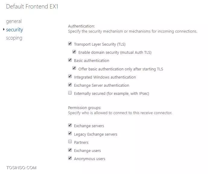

Default Fronend باید پورت 25    داشته باشه ، و الا دریافت از بیرون قطع میشه . و البته باید  anonymous هم باشه و الا دریافت از بیزون فقط محدود به کاربران خودتون میشه.

تو connector ها ببینید کجا 25 رو به anonymouse دادید
این باید Default FrotEnd باشه :

قبلا هم عرض کردم توی Receive Connector  قسمت Default FrontEnd که پورت 25
روی Anonymous هست و اگ بردارم دیگ از خارج سازمان(یاهو و جی میل و..) دریافت ندارم
تنظیمات من هم مثل این عکسی که دادین Anonymous فعال هست  ولی اگ برش دارم به مشکل میخورم
