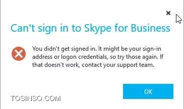

سلام من یه سرور lync راه انداختم وقتی که میخوام با نرم افزار کلاینت بهش وصل بشم این ارور رو میده
skype for business couldn't find a skype for business server there might be an issue with dns
میشه راهنماییم کنین؟

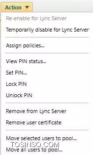

خیلی ممنونم از آقای کریم پور بابت پیگیری هاشون
مشکلم برطرف شد و میخوام اینجا توضیح بدم که اگه کسی در آینده به این مشکل خورد بتونه مشکلش رو برطرف کنه
توضیح کامل رو مینویسم
اگه قبلا روی شبکه یه سرور لینک داشتین و دوباره میخواین یکی دیگه راه اندازی کنین
باید اولین کاری که میکنین بعد از نصب از داخل کنسول سرور تمام یوزر هارو با گزینه action غیر فعال کنید و بعد دوباره از همون گزینه همرو ریمو کنید
بعد دوباره تمام یوزر هارو اکتیو کنید احتمالا یه کم زمان ببره بعدش همه چی درست کار میکنه
نکته خیلی مهم اینه که تمام مراحل نصب رو کامل و درست انجام داده باشید تمام رکورد های DNS رو تعریف کرده باشید
موفق و پیروز باشید..

آره همه کلاینته ها همین مشکل رو دارن

یه چیز دیگه که من بهش بر خوردم این بود که توی تنظیمات کلاینت بخش personal میشه سرور رو manual ست کرد
که بعد از ست کردن سرور به این صورت اروری که بهم میده تغییر میکنه
we're having trouble connecting to the server
اما رو حالت اتوماتیک همون ارور قبلی رو میده

الان یه لپ تاپ جدید وصل کردم به شبکه و تازه جوین به دامینش کردم
برای گرفتن جدید سرتیفیکیت ها از دامین
اما رو اون هم همین ارور رو میده
من روی چند تا کلاینت دیگه هم تست کردم اون کلاینت ها کلا لاگین نمیشه و هیچ اروری هم نمیده همینجور تو حالت کانکت به سرور میمونه و اتفاقی براشون نمی افته

خب من رسیدم به یه ارور جدید تر و یه سری چیزای دیگه هم فهمیدم
ارور جدید که بهش خوردم اینه و چیزی که فهمیدم اینه که من یه ارور هم داخل خود سرور lync دارم
اروری که بهش خوردم این ارور هست داخل سرور که تونستم از طریق لینک زیر برطرفش کنم
https://blog.enablingtechcorp.com/cannot-move-user-in-enable-operation
اما هنوز خطای can't sign in پا برجاست!

آره قبلا وصل میشد اما الان وصل نمیشه این دستور رو هم زدم اما همچنان نشد
من فکر میکنم از سرتیفیکیت باشه اما خب اونهارو هم نصب کردم اما باز هم همچنان وصل نشد
