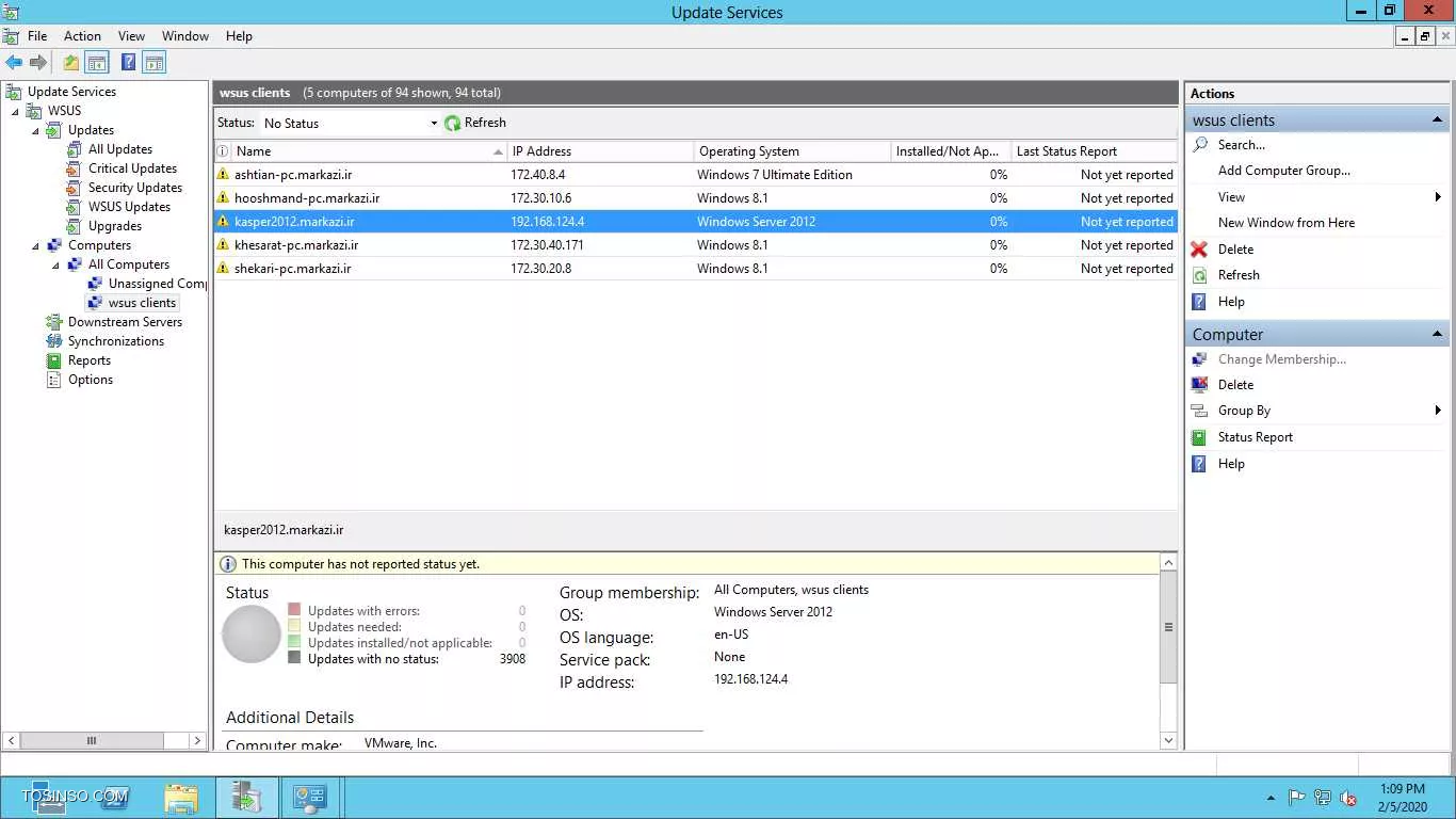

فکر نمی کنم SID های Duplicate باعث آپدیت نشدن کلاینت های WSUS بشن ... شاید هم من اشتباه می کنم ...

در داخل سرور wsus چند تا از سرورها آپدیت نمی شنود و 0 می خورد و ما قبلا از ماشین که چیزی روش نصب نکرده بودیم  clone گرفته بودیم و فکر می کنم به خاطر sid تکراری در wsus آپدیت نمی شود.تصویر پیوست
