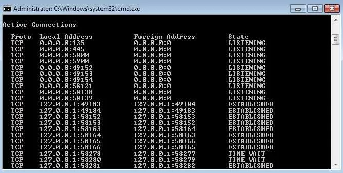

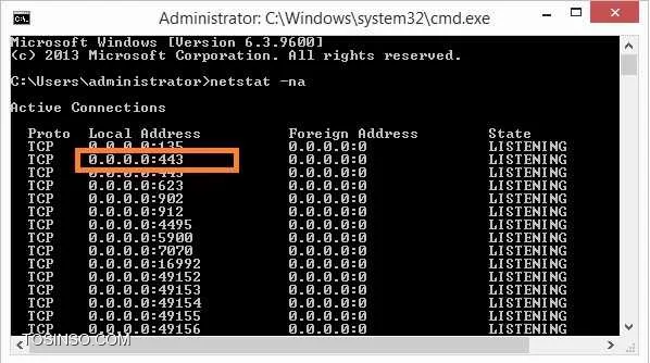

من دو تا سیستم مشابه دارم که روی یکیش پورت 443 باز هست ولی روی یکی دیگه نیست
خواستم بپرسم چطوری میتونم فعالش کنم

دوست عزیز باز کردن پورت معمولا توسط یک سرویس انجام میشه احتمالا شما توی سرویس مشکل دارین
اگر پورت رو باز کنید اما سرویس فعال نباشه ، بازم دردی دوا نمیشه و مشکل دارین ...
اگر سرویسی برای این پورت روی سیستم دارین ، باید بگردین و مشکل اون سرویس رو حل کنید ، ارتباطی با باز بودن پورت نداره
