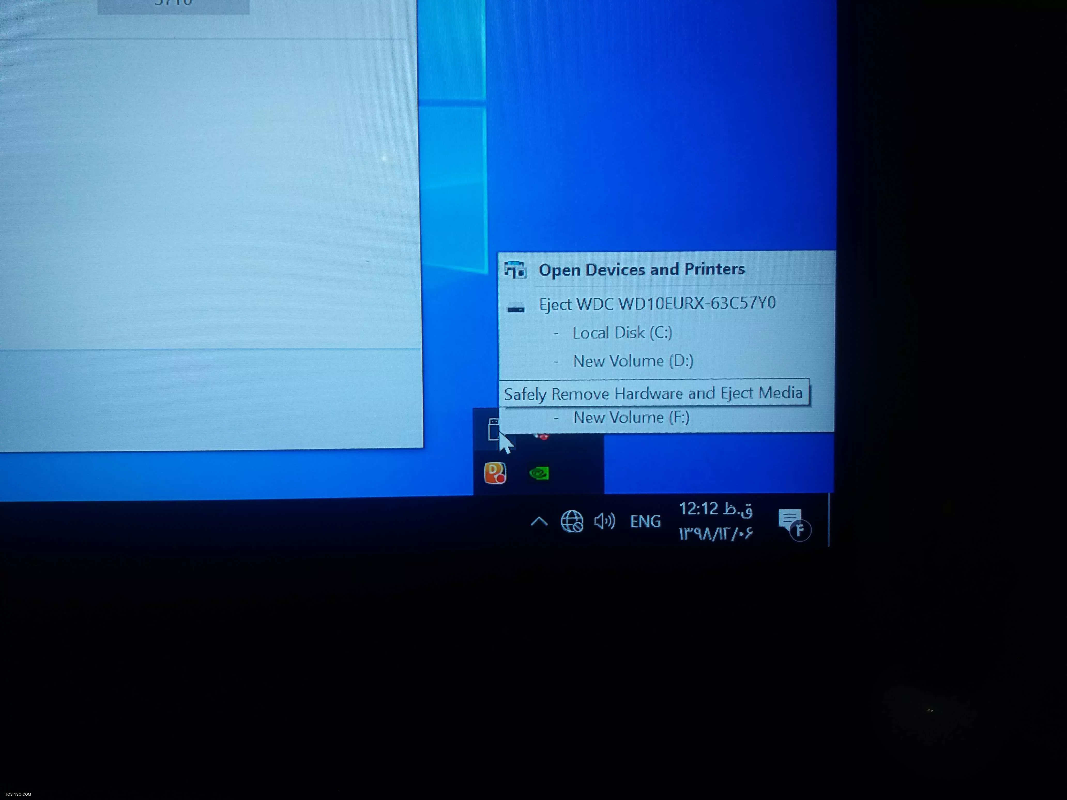

دوستان بعد از نصب ویندوز 10 آخرین ورژن (1909) هارد سیستم رو در بخش Safely Remove مثل یک فلش دارم (عکس پیوست)
این مورد رو چطوری میشه حل کرد؟

توی ویندوز کاری نباید انجام بدید. وارد تنظیمات BIOS/firmware بشید و قابلیت Hot Plug رو اگه بود غیرفعالش کنید.

درایور های SATA controller رو Uninstall کنید و این درایور ها رو از سایت سازنده مادربورد دانلود و نصب کنید.

این گزینه رو ندارم
راه حل دیگه ای داره؟
