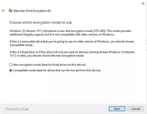

اما در زمان فعال سازی Bitlocker در ویندوز 10 دو انتخاب جهت Encryption Mode معرفی می نماید.
گزینه اول در ویندوز 10 نسخه 1511 به بعد قابل استفاده است و در ویندوزهای قدیمی تر همانند 7 قابل استفاده نیست.
اگر مشکل این باشد بایستی درایو را در ویندوز 10 نسخه 1511 یا بالاتر Turn Off BitLocker نمائید و در ویندوز 7 استفاده کنید.
نکته: ویندوز 7 از لیست ساپورت خارج شده است و بدون آپدیت های امنیتی اصولا توصیه نمی شود.
