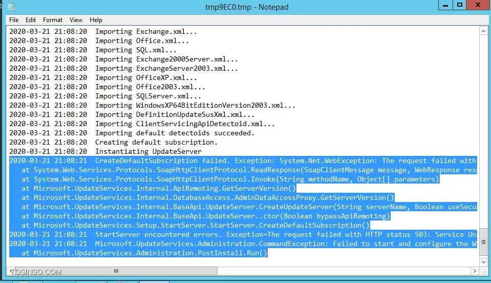

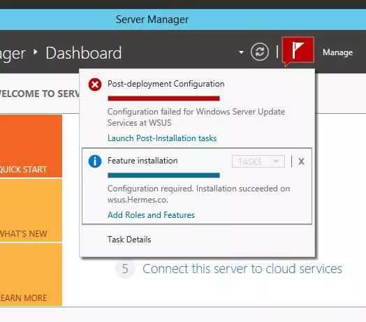

من میخوام wsus رو نصب کنم اما بعد از نصب role اون قسمت post deployment خطا میده و نصب نمیشه و کنسوا مدیریتی نمیاد
سناریو به این صورت هستش که یک سرور ۲۰۱۲ AD , DNS , DHCP هستش و یک سرور ۲۰۱۲ دیگه که Join to domain شده روش wsus  داره نصب میشه
عکس خطا ها و log رو هم براتون میزارم
یه نکته رو هم بگم اینکه چون سناریو روی Vmware هستش سرور wsus دو تا کارت شبکه داره یکی Nat شده و به اینترنت وصله و یکی هم به رنج شبکه داخلی و سرور AD وصله
ممنون میشم راهنمایی کنید

جهت جلوگیری از بروز مشکلات در Post Install حتما فرآیند را به صورت Run as Administrator انجام دهید.( چه از طریق cmd و چه از طریق WSUS Console)
پاسخ در 1399/01/03 توسط
IIS Site رو حذف کردم و WSUS رو پاک کردم و دوباره نصب کردم درست شد
ممنون از راهنماییتون

ظاهرا که تو لاگ نوشته نمی تونه به سرورهای مایکروسافت وصل شه ، ببینید کلا سرور اینترنت داره ؟
پاسخ در 1399/01/02 توسط
آره چک کردم سرور اینترنتش درسته
اینکه نمیتونه به سرورهای مایکروسافت وصل بشه چه دلایل دیگه ای به جز اینترنت میتونه داشته باشه؟
