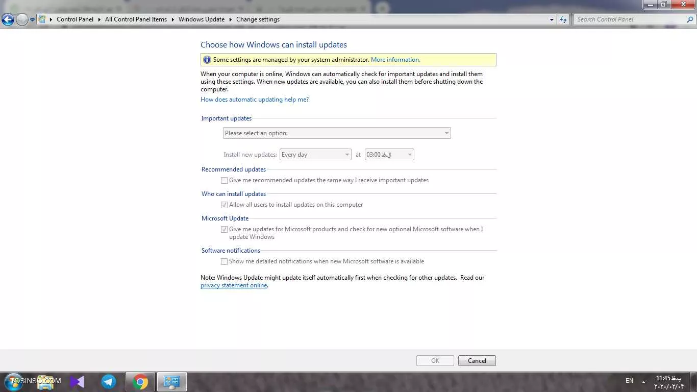

چرا گزینه های آپدیت ویندوز 7 من غیر فعال هستند؟
با سلام و عرض خسته نباشد
من از راهنمایی آقای محمود کیاستی استفاده کردم و تا مسیر ویندوز هم پیش رفتم ولی مسیرهای بعدی وجود نداشت اگه میشه راهنماییم کنین،ممنون میشم

سلام دوست عزیز ، کدوم گزینه ها غیرفعال هستند ؟ لطفا اسکرین شات ارسال کنید.

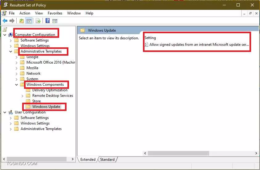

سلام و درود بر شما
ممکن است پالیسی بر روی سیستم اعمال شده باشد. حال یا از طرف دومین و یا به صورت لوکال.
rsop.msc را اجرا نمائید (Run as Admin) و بررسی نمائید آیا بخش Windows Update همانند تصویر ذیل وجود دارد یا خیر؟
اگر موجود بود سمت راست می توانید بررسی کنید که کدام پالیسی باعث شده است.
نکته: آپدیت های امنیتی ویندوز 7 تا سه سال دیگر ارائه می شود. فقط دیگر رایگان نیست. اطلاعات بیشتر
