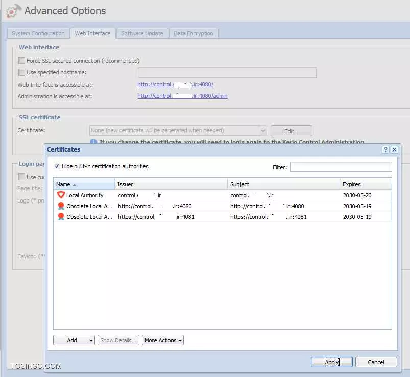

چند تا با HostName مختلف مثلا با پ پورت بدون پورت یا حتی دقیقا آدرس هایی که توی Web interface لینکشو گذاشته ایجاد کردم تولی لیست نشون نمیده اما Edit رو که میزنم لیستشو میاره اما وقتی یکیو انتخاب میکنم و Apply میزنم انتخابش نمیکنه و بازم توی لیست خالیه
یا اصلا لیست خالیه چون روش که کلیک میکنم هیچ اتفاقی نمیافته
به خاطر این نیس که Default رو حذف کردم؟
این عکسا رو ببینین:
advancessl
پاسخ در 1399/02/31 توسط
مهندس توی مسیری که گفتید Certificate ی که گفتین اصلا توی لیست نشون داده نمیشه.
دکمه Edit رو هم که میزنم Certificate ی که ایجاد کردم رو نشون میشه انتخابش میکنم و Applay میکنم اما بازم توی لیست نمیاد.

یه اشتباهیم که کردم اینه که Certificate های منقضی شده رو حذف کردم
پاسخ در 1399/02/30 توسط
برید تو Advanced Options -> Web Interface   قسمت SSL Certificate
همین certificate که ساختید رو انتخاب کنید.یه logout  و login مجدد هم باید بکنید .

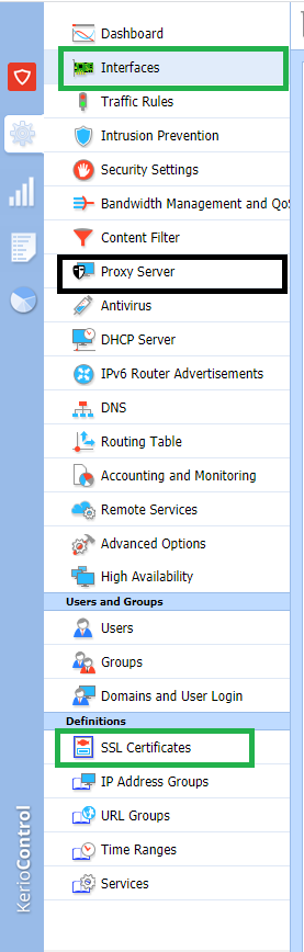

شما وقتی گواهینامه جدید رو تعریف کردید بالای صحفه به شما اخطار نمایش داده میشه که به نوعی شما رو مطلع می کنه که برای استفاده از چند تا قابلیت نیاز به گواهینامه معتبر دارید که روی هر کدوم مثلاًَ VPN کیلیک کنی مستقیم به اون بخش هدایت میشی و اونجا گواهی جدیدی که ایجاد کردید رو به راحتی از داخل لیست انتخاب و وارد میکنید.برای شما یه تصویر گذاشتم که قسمت هایی رو که گفتید رو مشخص کردم KRC panel البته با ورود به پنل برنامه کاملاً مشخصه که اینترفیس و پروکسی کجا هستند

کامل نمی خونی دیگه ! میگم Local Authirity نساز ! معمولی باشه. رو Add که می زنی 3 تا گزینه داره
New Cert. for Local Authority
... Request
New Certificate
سومیش رو انتخاب کن.
قدیمی هاش به چه دردی می خورن ؟ خب باید پاک شن دیگه ...
واللا راهش همینه ! یه ذره حوصله کنید و همه چیز رو کامل بررسی کنید .
من همین الان یه certificate جدید ساختم ( از حالت سوم که نوشته New Certificatefshcd بساز ،  نه اولیش که Local Authority هستش )
تو لیست صفحه Advanced Option هم اومد.

قبلا توی قسمت Content Filter و بعد Https Filtering توی لینکی که اونجا هست(بنام How To install Certificate) یه Certificate ی بود که میشد دانلودش کرد.گفتم شاید با import این certificate توی قسمت SSl Certificate مشکل حل بشه اما الان نه تنها اون لینک باز نمیشه حتی فایلش رو که از قبل دارم میخوام import کنم error میده.
حالا یا باید دستی ایجاد کنم یا اون فایل رو import کنم.
راستی دستی ایجاد کردم و هاست رو مثلا آدرس https://192.168.1.1:4081 زدم بقیه پارامترهاشو خالی گذاشتم. دست آخر بازم سایت های https باز نشد.

مهندس جان توی Interfaces یه Lan دارم و یه Wan هیچکدومش تنظیمی ندارم برای Certificate
proxy هم که اصلا فعال نیست
الان یه Certificate تستی درست کردم و فقط پارمتر Host ش رو برابر همون آدرس بالا زدم که نتیجه هم نداد.میخوام حذفش کنم و تمامی پارامترها رو مقدار بدم ولی نمیشه حذفش کرد.البته همون دو تا Certificate قبلی هنوز هستند و حذفشون نکردم.
