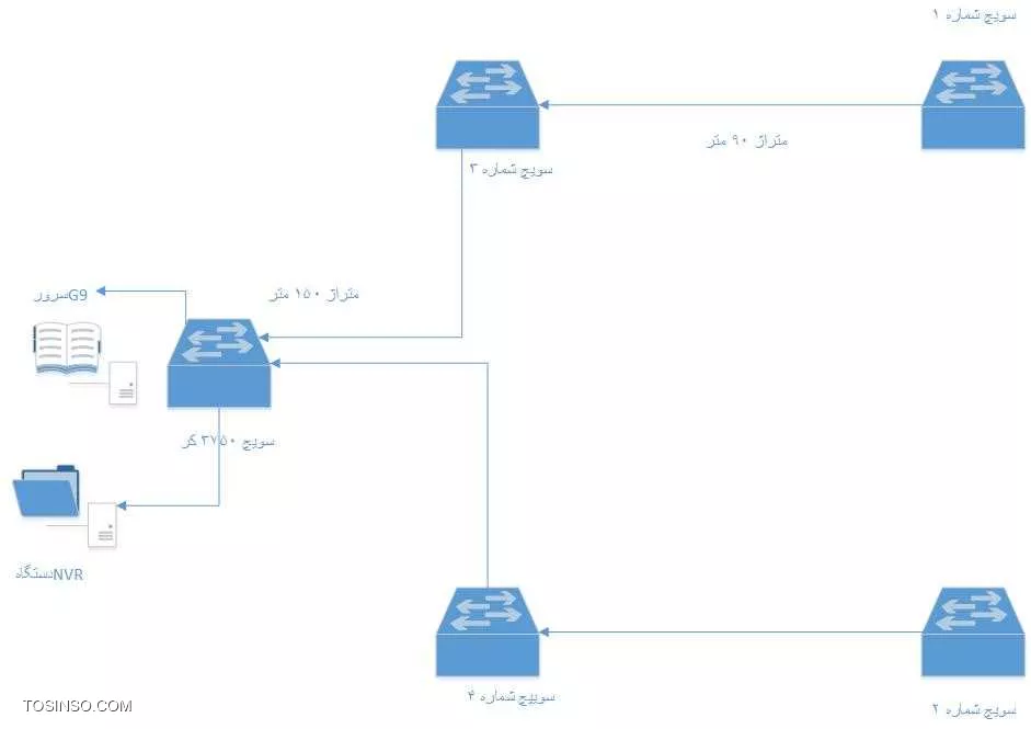

دوستان من یک سناریو دارم به شکل زیر که پیوست کردم :
ما یک ساختمان داریم که به شرح زیر سویچ 2960 اس 24 پورت استفاده کردیم
باتوجه به فاصله 150 متری بین سویچ های شماره 1 و 2 تا سویچ 3750 اومدم سویچ شماره 1 رو به شماره 3 و شماره 2 رو به شماره 4 با یک کابل وصل کردم
و سپس از سویچ شماره 3 و 4 کابل زدم به سویچ اتاق سرور 3750 که هست.
و اینکه در اتاق سرور ما یک سرور G9 داریم که اکتیو دایرکتوری نصب هست و یک دستگاه NVR که برای دوربین هاست.
روی هر کدام از سویج های 24 پورت 2960 حدود 11 پورت آن دوربین قرار دارد و مابقی نود برای کامپیوتر هست.
سوال :
1- الان من اگر از سویچ 3750 یک کایل از پورت های آن بگیرم و بزنم به دستگاه NVR آیا تصاوری دوربین را خواهم دید ؟
2- اگر یک کابل از سویچ 3750 به سرور G9 بزنم آیا تمام نودها وارد دامین خواهند شد ؟
اکتیو دایرکتوری برای آی پی دادن به سیستم ها و دوربین استفاده میشه .
آیا تمام سیستم ها و دوربین ها اتصال پیدا خواهند کرد ؟ یا اسنکه جایی از این سناریو اشتباه هست ؟
VLAN هم استفاده نکردم .
مرسی از شما

سلام دوست عزیز، چند مورد که بهتره اصلاح کنی
لینک بین سوئیچ هات باید اتصال ترانک باشه. و استاندارد کابل اترنت می گه حداکثر طول کابل باید 100 متر باشه. ممکنه که با افت پهنای باند و گاهی اوقات قطعی مواجه بشی.
دوربین ها، کامپیوترها و سرورها می بایست هر کدوم در VLAN جداگانه مربوط به خودشون باشن. حداقل سه ویلن نیازه.
از DHCP برای آی پی دادن به دوربین ها و NVR استفاده نکن. آی پی دوربین ها باید استاتیک باشه.
من اگر جای شما بودم از سوئیچ 3750 برای DHCP server  استفاده می کردم.

سلام به طور کلی بله شما میتونید تمام دوربین هارو ببیند و اگه یه کابل از 3750 به g9 بزنید میتونید کلاینت هاو جوین به دامین کنید البته اینو هم بگم تو مسافت های طولانی با افت کیفیت دوربین ها مواجه میشید
