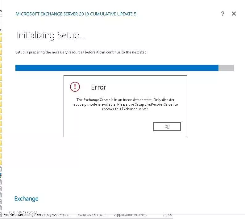

نصب با سلام نرم افزار مایکروسافت اکسچنچ رو نصب کنم ولی با خطای زیر روبرو میشم

خودش داره میگه چه دستوری رو تو کامند بزنید !
احتمالا یه بار نصب نصفه و خطا دار نداشتید ؟

ریکاور چی ؟ دنبال فایل ریکاوری می گردید روش کلیک کنید ؟ داره میگه دستور setup /m:recoverserver رو اجرا کنید.
یه cmd باز کنید ، برید به آدرسی که iso رو mount کردید و دستور بالا رو بزنید.
