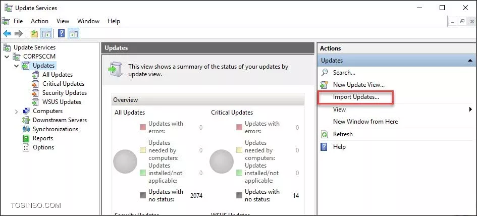

سلام خسته نباشید / چجوری میشه که wsus اپدیتی خاص رو نداشته باشه ؟ / اپدیت شماره KB4551762 هرچی میگردم نیست / راهی هست به صورت دستی اپدیت و بهش معرفی کنیم ؟

سلام.
بعد باید آپدیت مورد نظر رو سرچ کنید و Add و سپس Import.

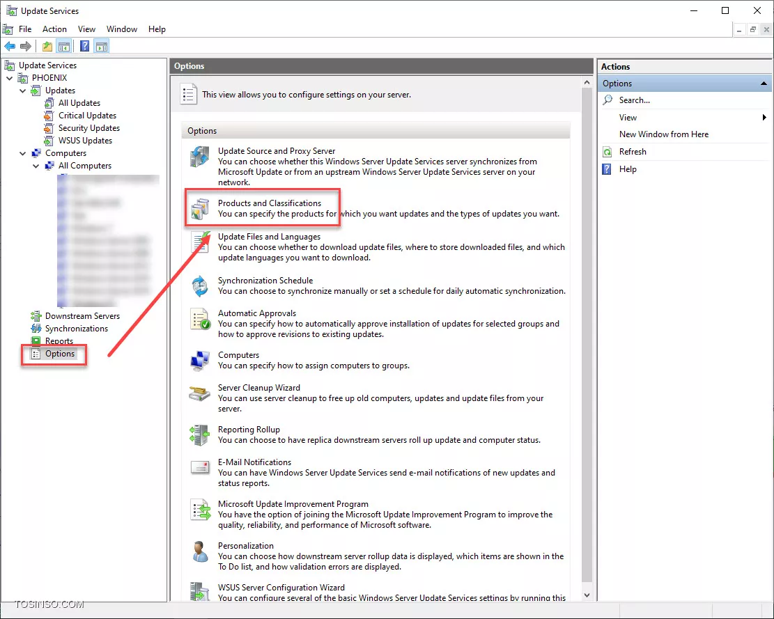

اول از همه شما باید ببینید در تنظیمات Product and Classifications تنظیم کردین چه مدل آپدیت هایی رو دانلود کنید . ممکنه شما فقط Security Update و فقط برای نسخه های سروری تنظیم کنید داخل یک WSUS سرور و انتظار نمیره که آپدیتی که برای مثلا ویندوز 7 هست رو مشاهده کنید چون قرار نیست آپدیت های ویندوز 7 برای شما Sync بشه .
در مرحله بعدی هم اگر تنظیم کردید و مطابق با Product و Classification شما هست اون آپدیت ، در نتیجه باید ببینید و نهایتا میتونید Approve کنید . پس اول مطمئن بشید اون آپدیتی که نمیبینید اصلا WSUS شما قرار هست بگیره یا خیر .
