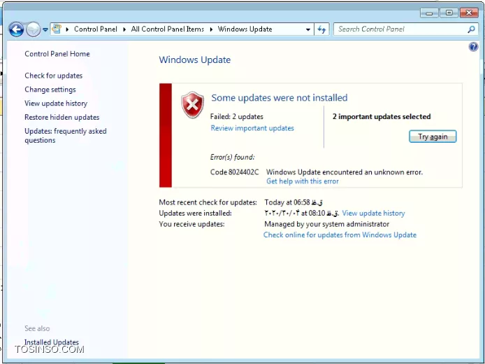

عدم نصب آپدیت های دانلود شده از سرویس WSUS 2012
دوستان سرویس WSUS 2012 را ران کردم کلاینت های ویندوز 7 دارم و اپدیت ها رو اکثرا دریافت کردن اما نصب نمیشن و این خطا رو میگیرن: چه راه حلی پیشنهاد میدین ممنونم

این خطا معمولا زمانی پیش میاد که یک سری برنامه هایی از قبیل AntiVirusها، AntiSpywarها، Firewallها، یا حتی Proxy Serverهایی توی شبکه ممکنه باشن که دسترسی به سرویس آپدیت ویندوز رو بلاک میکنن. مواردی رو که گفتم چک کنین و موقتا به حالت غیرفعال درشون بیارین و مجدد وضعیت رو بررسی کنین.

آپدیت هایی که میخواهید نصب کنید را بررسی کنید.
اگر تا پیش از ژانویه 2020 هستند، از طریق Event Viewer اطلاعات بیشتری از علت عدم نصب بدست آورید.
اگر آپدیت های پس از ژانویه 2020 است که بدین صورت نصب نخواهد شد. لایسنس ESU نیاز دارد. اطلاعات بیشتر در اینجا
