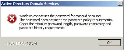

اصلا به من اجازه ساخت یوزر رو نمیده بخاطر پسورد
همش خطای پسورد رو میده
بعد پسوردی هم که انتخاب میکنم پسورد ساده ای نیست , ترکیبی از سمبل حرف کوچیک و بزرگ و عدد هست
ولی باز هم خطا میده

این خطایی که به شما نشون داده میشه مربوط به رمز کاربری هست که میخواین بسازین.شما احتمالا دارید از رمزهای ساده برای کاربرتون استفاده میکنین.ویندوز سرور خیلی خیلی زیاد روی رمز حساس هست و این پیام داره به شما میگه که رمز فعلی رو نمیتونم برای کاربر در نظر بگیرم.چرا؟؟چون که شما توی رمز یه سری حداقل ها رو رعایت نکردین.مثلا چی؟؟ ۱- طول رمزتون به اندازه ای که باید نیست ۲- رمز پیچیده ای رو انتخاب نکردین.
البته به سادگی میشه این پیچیدگی رو با استفاده از Group Policy ویندوز سرور حذف کرد ولی در محیط واقعی اصلا و ابدا توصیه نمیشه و اینکار رو انجام ندین خیلی بهتره چون در غیر اینصورت کاربران برای راحتی کار خودشون از پسوردهایی مثل ۱۲۳ استفاده میکنند.
