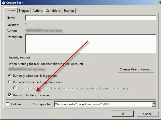

من 1 فایل bat دارم که برای اجرا نیاز داره که به صورت Run as Administrator باشه
سوال اینجاست که چجوری میشه بدون راست کلیک کردن روی این فایل و انتخاب Run as Administrator ، این فایل رو در cmd صدا زد و به صورت administrator اجراش کرد.
از طریق دامین(پالیسی) روی کلاینت ها میخواین اجرا بشه؟
                                از Task Scheduler میتونید استفاده کنید. از گزینه Run with highest privileges برای اجرای اسکریپت استفاده کنید.
                                سلام حل شده
با کمک pstools انجام شد
