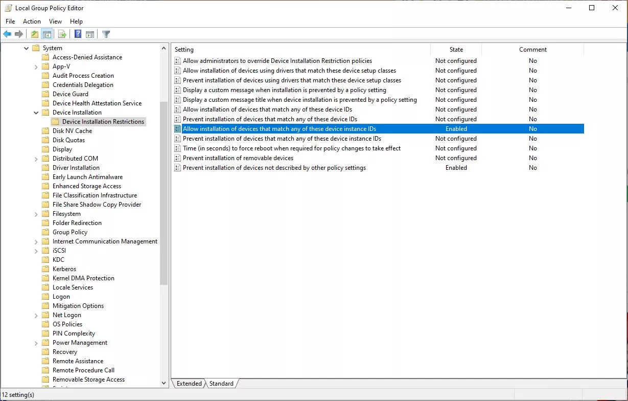

با پالیسی امتحان کردم ولی جواب نمیده
اینم اون قسمتی که رفتم

با توجه به معماری سیستم عامل ها، امکان انتخاب فلش و متمایز کردنشون وجود ندارد
تنها کاری که میتونید بکنید این هست که همه فلش های نصب شده در سیستم عامل را uninstall کنید و بعدش فلش‌هایی که میخواین کار کنند رو به سیستم متصل کنید. سپس اجازه نصب فلش روی سیستم را مسدود کنید.
ولی این راهکار بگیر نگیر دارد. در ادامه بیشتر توضیح میدهم
لینک : https://superuser.com/questions/1226252
برای نصب فلش های دلخواه و سپس بستن امکان نصب فلش ها
  1. برید به device manager و از منوی view گزینه show hidden را انتخاب کنید
  2. در device manager به بخش disks برید و تمامی فلش ها را uninstall کنید. سپس فلش هایی که میخواین نصب شوند را install کنید.
  3. در گروپ پالیسی به دنبال پالیسی به نام Prevent installation of removable devices باشید تا از نصب فلش درایورها جلوگیری کند.
    Computer Configuration > Administrative Templates > System > Device Installation > Device Installation Restrictions
    https://www.maketecheasier.com/assets/uploads/2015/03/gpedit-navigate-to-setting.png
همانطور که گفتم این راهکار بگیر نگیر دارد. در نظر داشته باشید گروپ پالیسی توانایی بستن برخی فلش درایورهایی که serial ID مشخصی ندارند را ندارد. برای مثال شما ممکن است فلش درایوری با مارک مثلا HP نصب کرده باشید سپس فلش HP دیگری با همان مدل یا مدل مشابه به سیستم متصل میکنید.
در این لحظه ممکن است گروپ پالیسی جلوی نصب فلش درایور جدید را نگیرد !!!
همچنین Hardware ID فلش درایورها اکثرا معین و مشخص نیست. اگر یک فلش درایور بگه من یک فلش درایور با فلان سریال هستم و معتبر هستم، هیچ راهی برای سیستم عامل وجود ندارد که آن را اعتبارسنجی کند و در صورتی که مدل مشابه مدل نصب شده باشد اجازه دسترسی خواهد داد. اگر در حوزه امنیت اطلاعات و امنیت شبکه کمی دانش و تجربه داشته باشید، این میتواند یک حفره امنیتی برای سیستم های تحت مدیریت شما باشد. یک فرد (مثلا یکی از کارمندان) میتواند با یک فلش مشابه و آلوده به بدافزار، سیستم و در نهایت شبکه شما را آلوده کند. یا در ساده ترین حالت با فلش مشابه، میتواند پالیسی شما را نقض کند
همچنین مطلع باشید در این راهکار، امکان نصب هارددیسک های اکسترنال نیز مسدود خواهد شد
شخصا این راهکار را بخاطر اینکه بگیر نگیر دارد و البته مسائل امنیتی پیشنهاد نمیکنم. میتونید با قبول ریسکش این کار را انجام دهید. و اینکه این تنها راهکار کاربردی برای این موضوع هست چون بخاطر ساختار و معماری سیستم عامل های ماکروسافت عملا توانایی متمایز کردن فلش درایورها وجود ندارد
