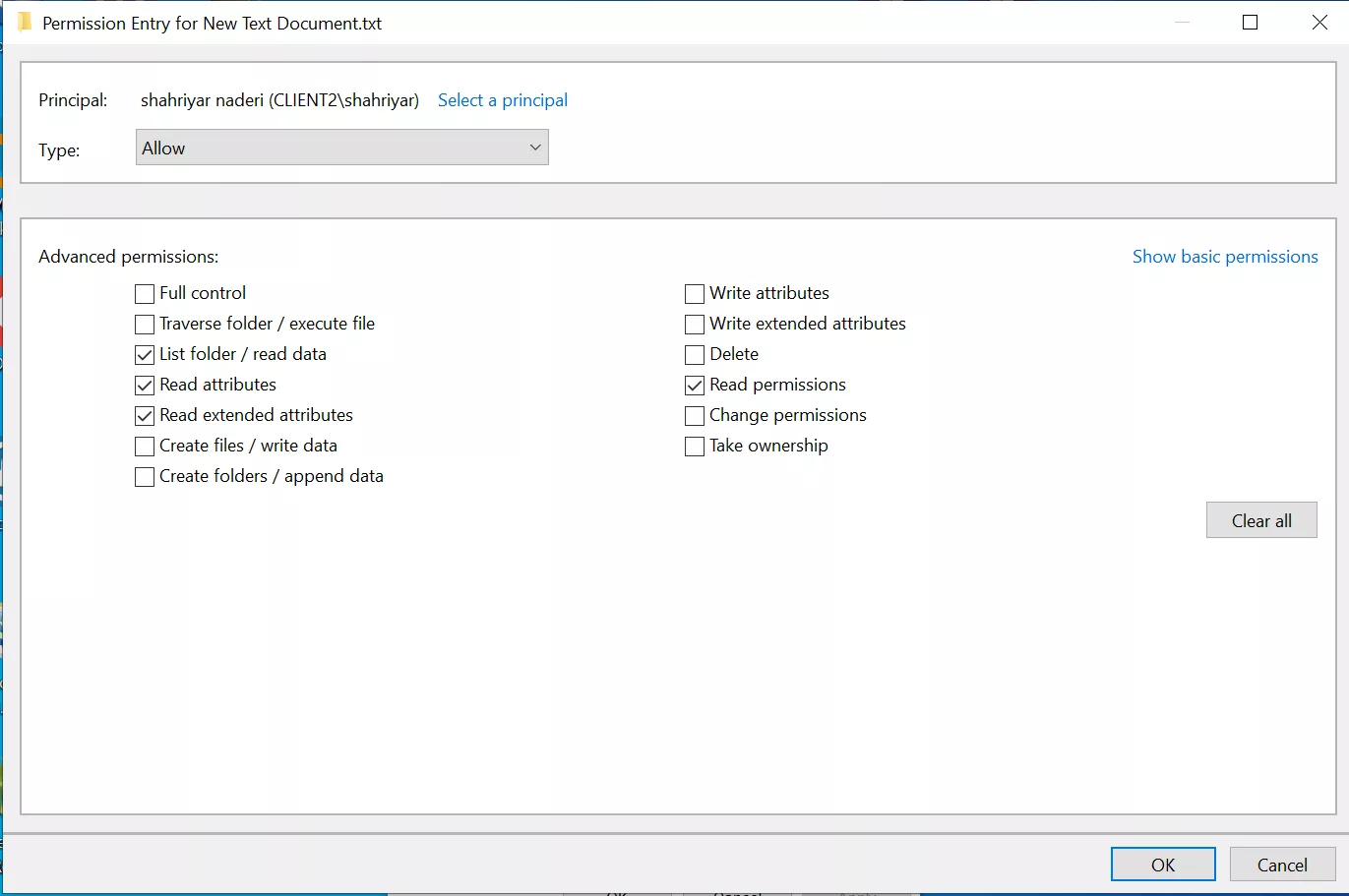

سلام دوستان،من یه فایل رو با دسترسی محدود به کاربرم اشتراک گذاشتم،منتهی میخوام فقط بتونه فایل رو ببینه و امکان تغییرات و حتی کپی فایل رو نداشته باشه،کدوم گزینه رو باید از security تغییر بدم؟
البته تغییرات نمیتونه بده ولی میتونه کپی کنه که میخوام جلوگیری کنم.

روی فایل مربوطه راست کلیک Properties تب security در قسمت group or username یوزر مورد نظرتونو اظافه کنید و پرمیشن read بدید بعد پاین صفحه گزینه advanced را کلیک کنید صفحه Advancend securit باز میشه در این صفحه روی یوزر مورد نظر دوبار کلیک کنید صفحه permition entry باز میشه قسمت راست همین صفحه گزینه show advanced permission را کلیک کنید در این صفحه میتونید محدودیت بیشتر اعمال کنید.
موفق باشید!
پاسخ در 1399/07/10 توسط
وقتی دسترسی read بدید میتونه کپی کنه و وقتی read نداشته باشه نمیتونه بازش کنه کلا.
بهتره همون دسترسی read بدید ولی روی فایل اکسل دسترسی بردارید(read only )و نتونه ادیت کنه
