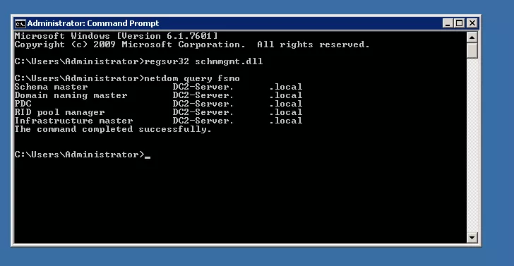

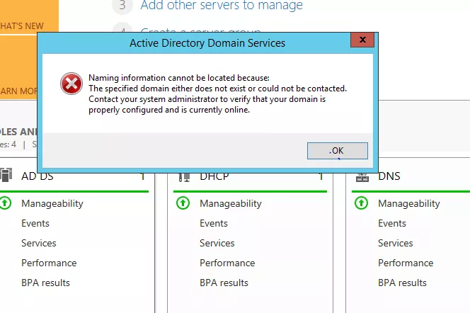

ارتقاء سرور اکتیودایرکتوری از 2008 به سرور 2012 R2
من برای ارتقا سرور اکتیو دایرکتوری از 2008 به 2012 تمام مراحل رو انجام دادم اما بعد از اتمام کار سرور جدید 2012 به سرور قدیمی همچنان وابسته هست و بعد از خاموش کردن سرور 2008 تمام کاربرها با مشکل مواجه میشن.

بعد از خاموش کردن سرور قدیمی 2008 ظاهراً مشکلی نیست اما بعد از اینکه سرور جدید رو ریست میکنم سرویس ها کار نمیکنند.

دوست عزیز تمام مراحل انجام شده ولی خارج کردن سرور 2008 امکان پذیر نیست.

ابتدا لینک رو بررسی کنید و مراحل کار رو دقیق چک کنید بعد ببینید مورد برطرف میشه
اگر نشد اعلام کنید دقیقا به چه مشکلی میخورید
