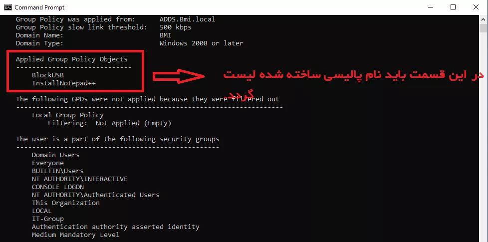

درود بر شما
با دستور زیر در کلاینت های خودتون چک کنید که آیا اصلا اون پالیسی های ایجاد شده در سرور AD روی کلاینت ها Apply میشه یا خیر.
gpresult/r
دستور بالا رو در کلاینت ها در بخش cmd وارد کنید.
پس از اون با در قسمت مشخص شده در تصویر ضمیمه نام پالیسی های ساخته شما در سرور AD لیست شده باشه.
پاسخ در 1399/09/03 توسط
