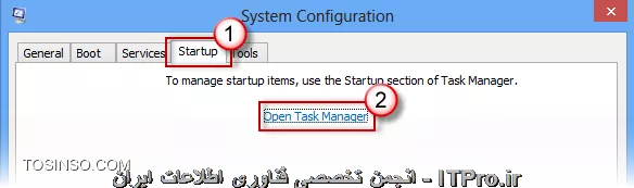

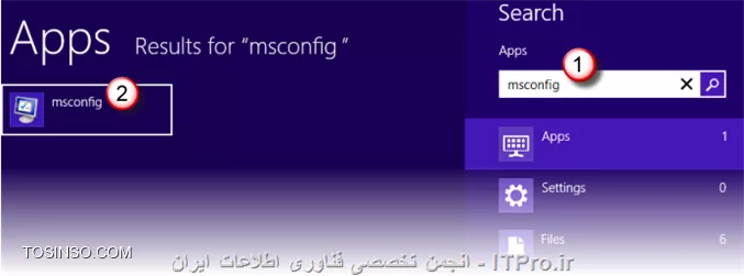

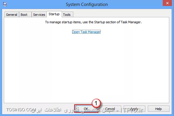

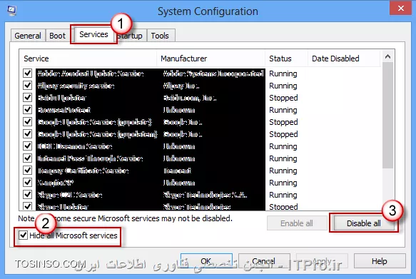

از این ویژگی برای عملکرد بهتر سیستم در هنگام Boot شدن استفاده می شود که سیستم شما بتونه در حالت نرمال و سریع بالا بیاد .اصطاحا با بوت تمیز و روان سیستم بالا بیاد.
برای فعال کردن این ویژگی در ویندوز های 8 و 8.1 مطابق تصاویر زیر عمل نمایید و تیک گزینه های مورد نظر را گذاشته و OK نمایید.
با سلام خدمت همه ITPRO هایی عزیز
||http://icdl.tosinso.com/files/get/a5dcb3b0-2988-4f21-8558-a9c6abb3334e||
||http://icdl.tosinso.com/files/get/384ca333-0bff-498a-b3b5-6669a3de284c||
||http://icdl.tosinso.com/files/get/6df34b01-9da0-4773-a1c2-5541f897227a||
||http://icdl.tosinso.com/files/get/e33f2714-7e52-4e75-95a0-15449964cd0b||
||http://icdl.tosinso.com/files/get/f4494ab2-1879-4ae0-9fc9-d71febdecf98||

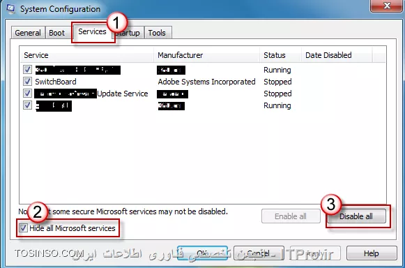

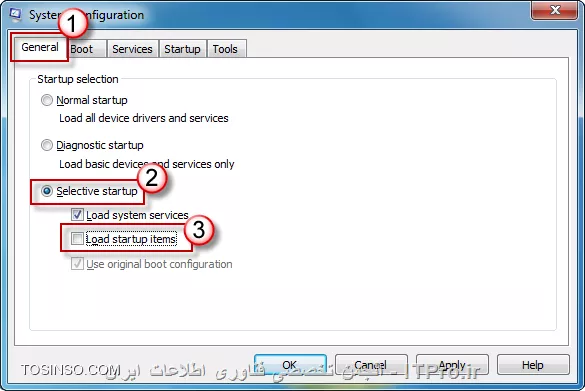

و برای فعال کردن در ویندوز 7 به شیوه زیر عمل نمایید.
||http://icdl.tosinso.com/files/get/ade63fec-1c3f-4654-8356-192f6b3041bc||
||http://icdl.tosinso.com/files/get/ef84b16b-8a9a-4521-b2ac-2ab1f3488b13||
||http://icdl.tosinso.com/files/get/26488e77-7515-474f-87e1-f7a30b70f04f||
