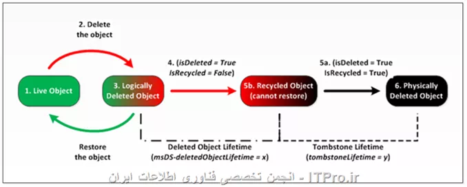

مکانیزم AD Recycle Bin از 2008 نسخه R2 اضافه شد ، همونطور که گفتم یه لایه اضافه کرد به این فرآیند اما همچنان Lifetime وجود داره برای Object ها ، خوب ابزارها Tombstone Object رو برمیگردونن ، Recycle Bin از قسمتی که خودش ایجاد می کنه ، من یادم هست ابزاری داشتم که در ویندوز سرور 2003 هم بازیابی رو انجام می داد قطعا از قسمت Tombstone Object اینکار رو انجام می داد ، به هر حال Reanimate کردن چه در Recyceld و چه در Garbage هر دو دارای یک Deadline هست که باید رعایت بشه ، در غیر اینصورت وقتی این قسمت ها Physical Removal انجام بشه دیگه قابل بازیابی نیستند.
سلام ، ممنون از این بحث جذاب اگر فرصت کنم حتما بیشتر درگیرش میشم ، نمیخام مقاله بنویسم در این خصوص اما بصورت کلی چرخه حذف یک Object قبل از فعال کردن Recycle Bin و بعد از فرآیند Recycle Bin هیچ تفاوتی نداره ، شما به هیچ عنوان ( من لینکی ندیدم که این رو گفته باشه ) نمی تونید Object ای که پارامتر Is Recycled اش TRUE شده رو بازگردانی کنید ( البته این رو من در حوزه Backup میدونم امیدوارم اشتباه نباشه ) ، وقتی شما Object ای رو از اکتیودایرکتوری حذف می کنید ، در واقع فقط یک پارامتر به نام IsDeleted در این Object از حالت False به True تبدیل میشه و این یعنی دیگه در کنسول مدیریتی نگهداری نمیشه ولی در پایگاه داده اکتیودایرکتوری وجود داره و حذف نمیشه و دلیل هم داره که حذف نمیشه .
Object ها بعد از اینکه IsDeleted اشون تیک میخوره توی دیتابیس میمونن تا سایر دامین کنترلرهای مجموعه هم Replication رو انجام بدن و Object مورد نظر رو IsDeleted کنن که ما این فرآیند رو بهش میگیم Garbage Collection و دنبال Object هایی میگرده که Tombstone Lifetime اونها تموم شده ، اما مدت زمانی طول میکشه که این Object از مدار کلا خارج بشه و بصورت فیزیکی از NTDS.DIT حذف بشه ، برای حذف شدن از NTDS.DIT یک پارامتر دیگه هست که بهش میگن IsRecycled این پارامتر اگر True باشه Object شما دیگه قابلیت بازگردانی نخواهد داشت ، فقط ما Object هایی رو بازگردانی می کنیم که IsDeleted اشون در حالت True باشند این فرایند تا زمانی امکانپذیر هست که Tombstone Lifetime تموم نشده باشه که به همین دلیل Tombstone Reanimation بهش میگیم ، دقت کنید این فرآیند از سال 2003 در ویندوز سرور بوده و هنوز هم تغییر نکرده ، به تصویر زیر دقت کنین ، زمانی هست که شما یک Object رو حذف می کنید فرآیند به شکل زیر هست :
بعد از فعال کردن AD Recycle BIN در فرآیند ما یک مرحله به شکل زیر اضافه میشه :
بعد از اینکه روال عادی حذف انجام شد ، به جای اینکه Object هایی که IsDeleted اشون True هست مستقیما در Garbage Collector برن ، میرن توی این Recycle Bin و باز هم شما تا زمانیکه Tombstone Lifetime اتون اجازه بده میتونید از اینجا Recover کنید، این مواردی بود که من متوجه شدم ، امیدوارم درست بوده باشه ، این هم لینک های مرجع :
http://windowsitpro.com/active-directory/recovering-active-directory-disasters https://technet.microsoft.com/en-us/magazine/2007.09.tombstones.aspx
امیدوارم اگر اشتباهی شده بگید که من هم یاد بگیرم . ITPRO باشید
