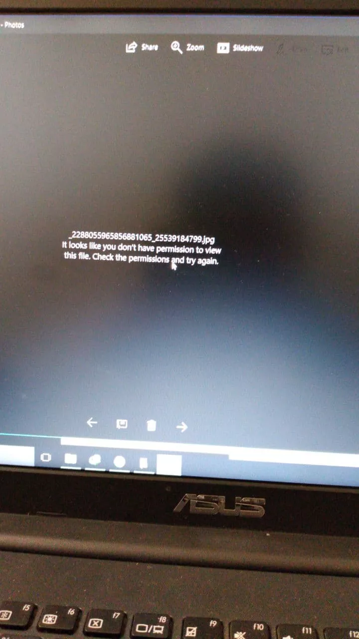

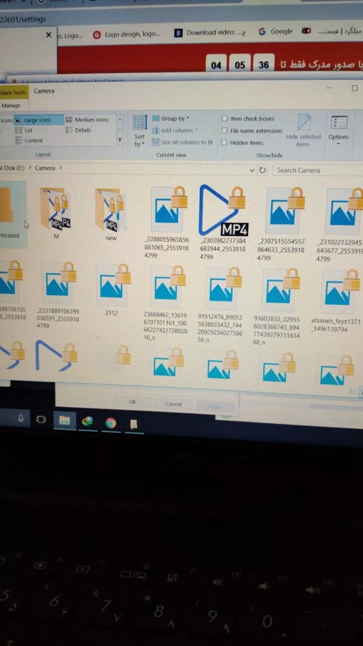

من یه سری فایل خصوصی داشتم تو کامپیوترم نمیخاستم کسی ببینه داشتم تو نت میچرخیدم دیدم نوشته که بود با ویندوز ۱۰ چجوری پوشه ها را رمز گذاری کرد و اموزش میداد که برین رو پوشه راست کلیک کنین برین تو properties بعدadvancedو بعد تیک گزینهenceypt contents to secure deta رو بزنین قفل میشه من زدم ولی قفل نشد خب مث همیشه باز میشد اجرا میشد مشکلی نداشت تا اینکه بعد از مدتی ویندوز عوض کردم دیدم رو پوشه ها عکس یه قفل و اجرا نمیشه
وقتی هم میخای باز کنی اینو نشون میده.
حالا نمیدونم چیکار کنم به چند نفر تو شهرمون نشون دادم چیزی نفهمیدم واقعا مهمه برام این فایلا اگه میشه رهنمایی کنین
نه فایلارو باز میکنه نه جایی کپی میشه .

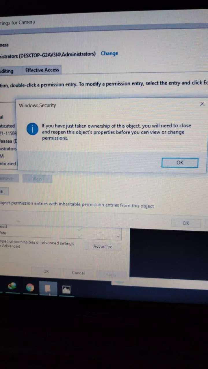

من همینو انجام دادم گفته بود حل میشه ولی وقتی تو قدم اخر apply رو میزنم یه چیز دیگه میاد اونو نمیدونم چیه
این خطارو نشونم میده موندم چیکار کنم اگه میشه راهنمایی کنین

ببینید پوشه ها مشکلی نداره اوکی ان فایل ها اینجوری شده اون گزینه رو که میگین میزنم اون تیکه هست تیک رو که بر میدارم اوکی میزنم این خطارو میده اونو نمیدونم چیه میدونم با این تیک قفل کردم حالا اون تیکه رو نمیتونم بردارم

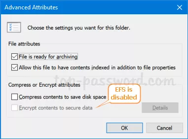

روی پوشه کلیک راست /   propertis رو بزنید
قسمت انتهایی گزینه advanced رو انتخاب کنید.
و مشابه تصویر زیر ببینید تیک encrypt  فعال هست یا خیر ، اگر فعال بود تیک رو بردارید.
موفق باشید

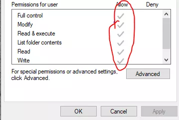

همه گزینه ها allow نمیدونم با چه اکانتی قفل کردم ولی همه اکانت های موجود alow هست

به تب security مراجعه کنید
روی یوزر خود کلیک کنید. در قسمت پایین تنظیمات بایستی مشابه تصویر زیر باشه. یا بعبارتی یوزر دسترسی فول کنترل داشته باشه.
موفق باشید
