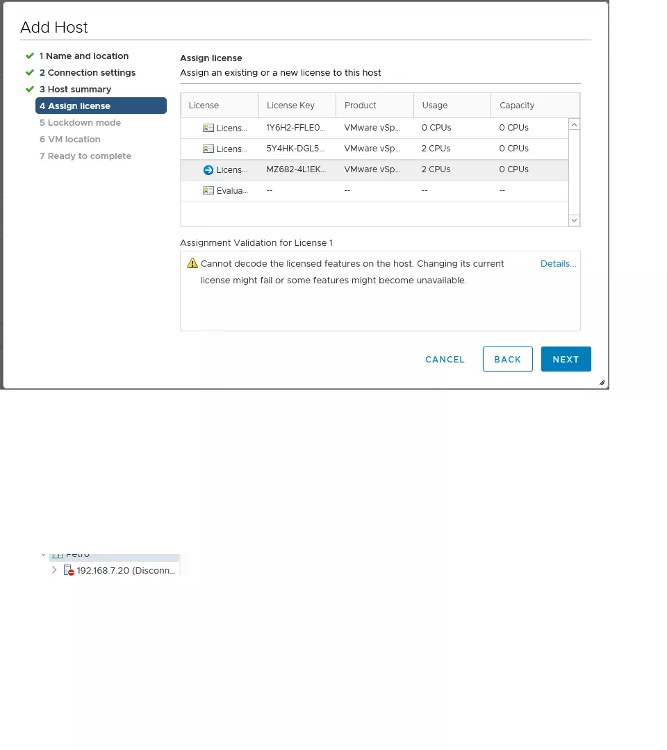

عدم اتصال هاست به vcenter
زمانی که می خواهم هاست جدید به vcenter اضافه کنم خطای زیر رخ می دهد لطفا راهنمایی بفرمایید

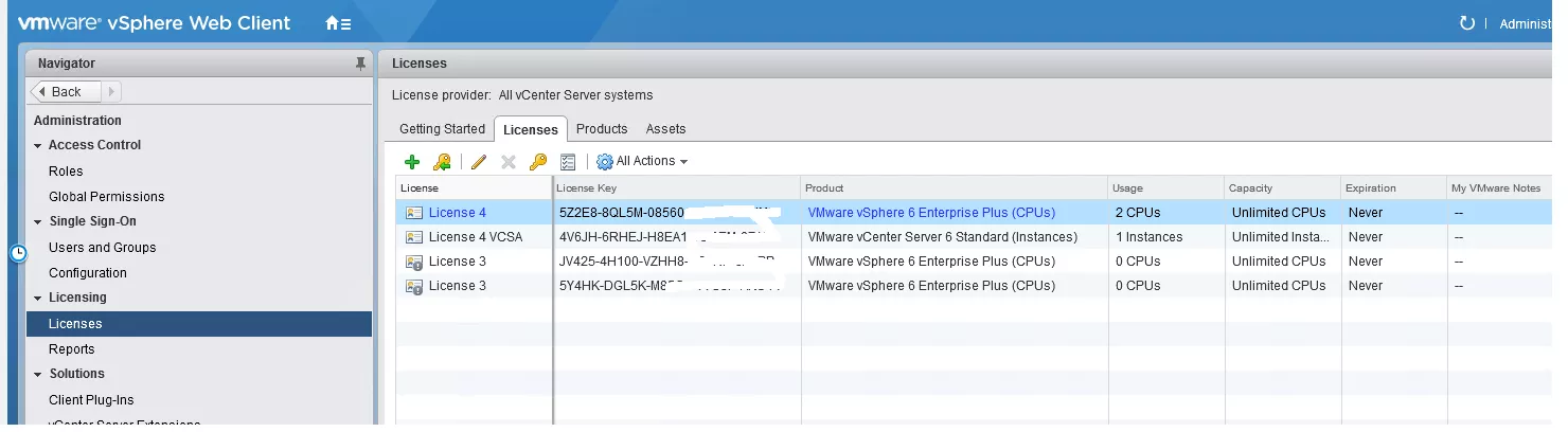

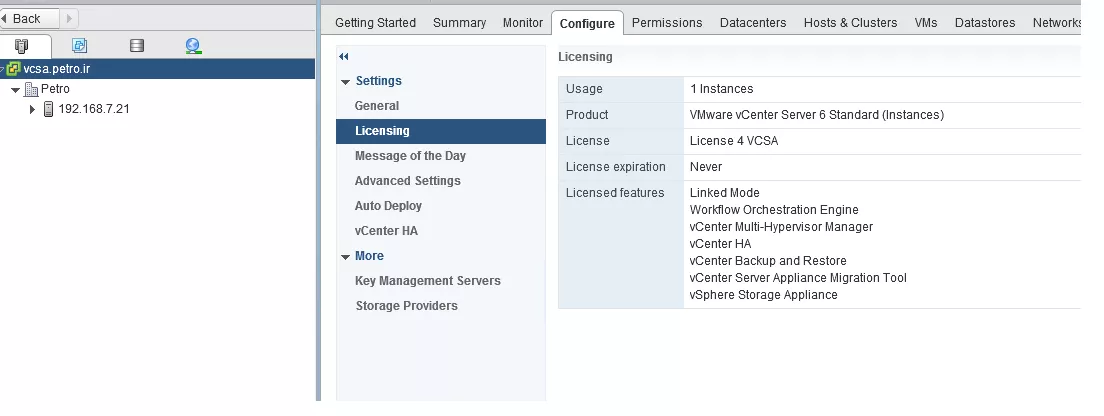

لایسنس vcenter طبق تصویر روی standard  است   هر چی می خوام حذف کنم و لایسنس enterprise  را اضافه کنم نمی شود

مشکل از لایسنس شما نیست. احتمالا مشکل اینه که ورژنvCenter یا VCSA شما قدیمی تر از ورژن ESXi تون هست.

احتمالا لایسنس host شما تعدا cpu ای که داره بیشتر از دوتاست ولی لایسنس شما کمتر هستش.
شما یک لایسنس دیگه به vcenter  اضافه کنید
البته من الان تصویر ارسالی شما رو که دیدم لایسنس vcenter اضافه نکردید
این لینک https://docs.vmware.com/en/VMware-vSphere/7.0/com.vmware.vsphere.vcenterhost.doc/GUID-252F28AD-AD5E-4559-BD98-3EA7B9360782.html
رو هم یک نگاه بکن لطفا
